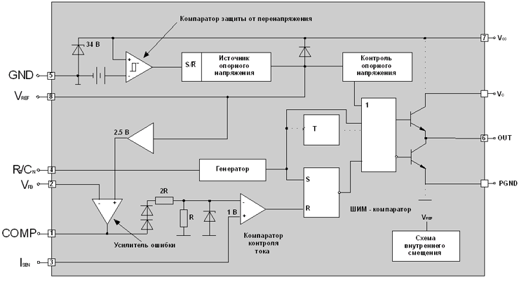

Структурная схема (может пригодиться для глубокого понимания принципа работы) выглядит следующим образом.
Структурная схема
Рис. 1. Структурная схема

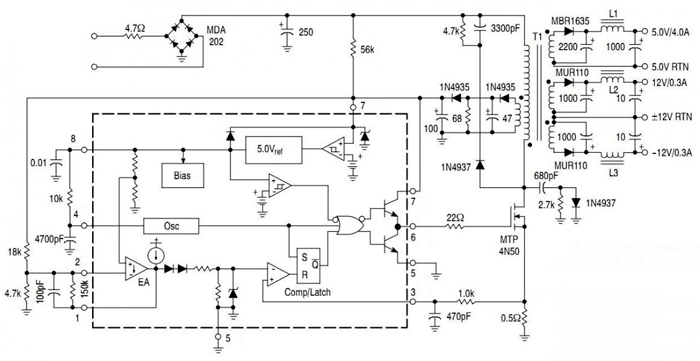

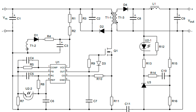

Простейшая схема, рекомендуемая производителем (можно найти в даташите), выглядит так.
Рис. 3. Простейшая схема, рекомендуемая производителем

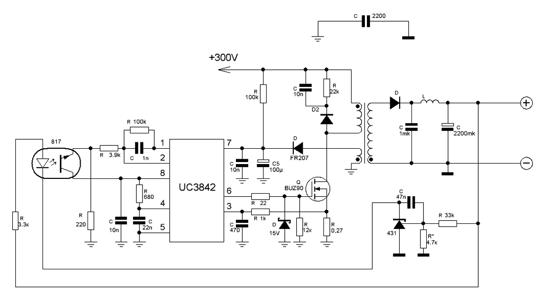

В промышленных БП, собранных на той же микросхеме, часто используется типовая схема. Она ниже.
Типовая схема
Рис. 4. Типовая схема

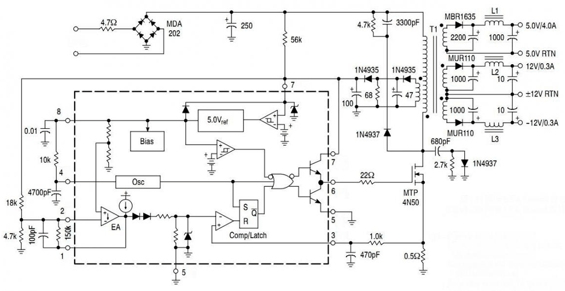

Ещё одна проверенная схема.
Типовая схема
Рис. 5. Типовая схема
Реальные БП, собранные по ней, могут длительно отдавать мощность до 60 Вт (20 В, 3 А). При перекомпоновке трансформатора можно добиться и более высокого показателя.
Трансформатор можно намотать на сердечнике, взятом из компьютерного БП, например, из сломанного. Но можно рассчитать и намотать с нуля.

  • Колян/29.09.2023 - 23:56
    zx007, после диодного моста конденсатор на 250 мкФ, а не на 250 Вольт. На какое напряжение ставить конденсатор и так всем понятно, а если нет, то лучше не соваться в такие схемы и сначала изучить базовую теорию по электронике.
  • zx007/15.06.2021 - 23:23
    Почему после диодного моста стоит конденсатор на 250 вольт, когда везде ставится на 400 вольт?
