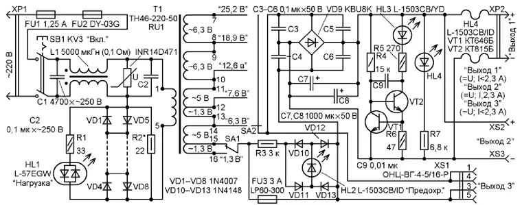

Принципиальная схема одноканального БП
Рис. 1. Принципиальная схема одноканального БП
Принципиальная схема одноканального БП на несколько фиксированных выходных напряжений постоянного и переменного тока показана на рис. 1. Основа устройства - унифицированный понижающий "накальный" трансформатор ТН46-220-50 (Т1), имеющий четыре вторичные обмотки, каждая из которых рассчитана на выходное напряжение 6,3 В при токе нагрузки 2,3 А. Эти обмотки можно соединять последовательно и параллельно, в данном случае они включены последовательно. Напряжение сети поступает на первичную обмотку (выводы 1, 5) трансформатора T1 через замкнутые контакты выключателя SB1, плавкую вставку FU1, автоматический термопредохранитель FU2 и двухобмоточный дроссель L1. LC-фильтр C1L1C2 и варистор RU1 уменьшают негативное влияние импульсных помех, как поступающих из сети, так и создаваемых этим БП в моменты его включения/выключения. Последовательно с первичной обмоткой включён узел индикатора наличия нагрузки, выполненный на элементах VD1-VD8, R1, R2, HL1. Светодиод HL1 ярко светит при подключении к выходу БП нагрузки, потребляющей мощность более 25 Вт.
Выходное напряжение БП выбирают переключателем SA2: 6,3; 7,6; 12,6; 18,9 и 25,2 В - это значения переменного напряжения при токе нагрузки около 2,3 А и напряжении сети 220 В. Переключателем SA1 их можно понизить примерно на 1,3 В, что удобно в случае, если из-за недозагрузки или повышенного напряжения сети на вторичных обмотках трансформатора имеется повышенное напряжение. Через полимерный само-восстанавливающийся предохранитель FU3 напряжение переменного тока поступает на розетку XS1, к которой может быть подключена нагрузка, рассчитанная на питание переменным током.
На гнёздаXS2, XS3 и вилку XP2 подаётся напряжение постоянного тока с выхода выпрямительного моста VD9. Конденсаторы С7, С8 сглаживают пульсации выпрямленного напряжения, С3-С6, шунтирующие диоды моста, подавляют так называемый мультипликативный фон.
Светодиод HL3 - индикатор включения, питается относительно стабильным током около 12...15 мА, который формирует узел на транзисторах VT1, VT2 и резисторах R4-R6. Конденсатор C9 препятствует самовозбуждению транзисторов. Яркость свечения светодиода HL4 зависит от установленного выходного напряжения. Кроме функций индикации, эти узлы нужны для быстрой разрядки конденсаторов C7, C8 после переключения SA2 на меньшее выходное напряжение. Светодиод HL2 светит при срабатывании самовосста-навливающегося предохранителя FU3.

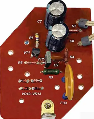

Узлы индикации HL2-HL4 и самовосстанавливающийся предохранитель на монтажной плате
Рис. 3. Узлы индикации HL2-HL4 и самовосстанавливающийся предохранитель на монтажной плате
Узел сетевого фильтра и индикации наличия нагрузки собран на монтажной плате размерами 66x42 мм (рис. 2). На плате размерами 74x59 мм (рис. 3) размещены узлы индикации HL2-HL4 и самовосстанавливающийся предохранитель. Сечение проводов по меди, по которым протекает ток нагрузки, должно быть не менее 1,2 мм2. Все детали устройства размещены в металлическом корпусе размерами 107x128x128 мм, вид на компоновку узлов показан на рис. 4.

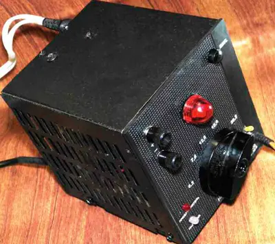

Внешний вид устройства в сборе показан на рис. 5. Передняя, задняя и соединяющая их нижняя стенки корпуса изготовлены из листового полистирола толщиной 3 мм и дополнительно усилены рёбрами жёсткости. При склейке учитывайте, что застывать растворённый в ацетоне или дихлорэтане полистирол может несколько месяцев. Верхняя и боковые стенки корпуса образованы П-образной скобой, согнутой из листовой стали (использована деталь с вентиляционными отверстиями от "школьного" диапроектора). Масса блока питания - около 1,7 кг.
