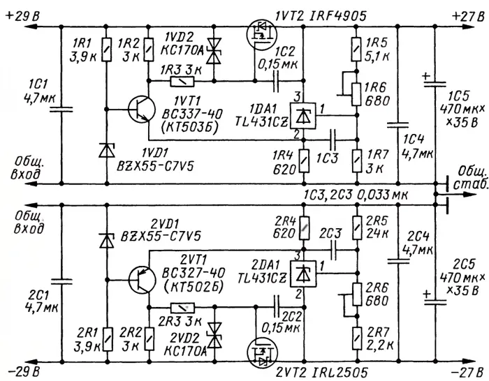

Рис. 1
Двухполярный стабилизатор состоит из двух независимых источников напряжения положительной и отрицательной полярности (рис. 1). Верхняя часть схемы относится к стабилизатору положительной полярности, а нижняя - отрицательной полярности. Для удобства сравнения нумерация соответствующих элементов различается лишь префиксами 1 и 2.
Вначале о некоторых особенностях стабилизатора. В нём имеются три критических элемента - это конденсаторы С2 и СЗ и стабилитрон VD1.
Указанные на схеме значения ёмкости конденсаторов С2 и СЗ являются в некотором смысле компромиссом: при их уменьшении возникает вероятность самовозбуждения стабилизатора. Увеличение их ёмкости до 1 мкФ приводит к тому, что на выход стабилизатора проникают пульсации, которые всегда имеются в выпрямленном напряжении.
Теперь несколько слов о том, почему был выбран стабилитрон VD1 (BZX55-C7V5) с напряжением стабилизации 7,5 В. Целесообразно выбрать такой стабилитрон, у которого дифференциальное сопротивление минимально (оно влияет на свойства всего стабилизатора). Из всех стабилитронов серии BZX55 наименьшее дифференциальное сопротивление (7 Ом) имеют стабилитроны BZX55-C7V5 и BZX55-C8V2. Если входное напряжение стабилизатора менее 20...25 В, целесообразно использовать стабилитрон на напряжение не более 3,3 В (например, BZX55-C3V3).
Схема стабилизатора отрицательной полярности с небольшими изменениями позаимствована из [1] и уже однажды была применена мной для регулятора скорости вращения дрели (с запасом по току 20...30 А). По сравнению со схемой из [1] в схеме на рис. 1 изменены номиналы некоторых конденсаторов, резисторов, добавлен стабилитрон VD2 для защиты затвора VT2 от пробоя и использован стабилитрон (VD1) на другое напряжение стабилизации (7,5 В).
Схема стабилизатора положительной полярности является зеркальным отражением схемы стабилизатора отрицательной полярности Вместо n-ка-нального в нём использован р-ка-нальный полевой транзистор IRF4905 в корпусе ТО-220 (VT2), вместо биполярного транзистора структуры р-п-р - транзистор структуры n-p-n ВС337-40 или КТ503Б (VT1), а нагрузка параллельного стабилизатора DA1 (TL431CZ в корпусе ТО-92) включена в его анодную цепь Хотя такое включение нагрузки менее известно, оно наиболее распространено в импульсных источниках питания компьютеров.
Несколько замечаний о том, как описываемый стабилизатор можно доработать для использования при напряжении питания +/-35...45 В. В этом случае сопротивление резистора R4 (620 Ом) нужно увеличить до 0,9.. 1 кОм, чтобы ток через стабилизатор DA1 (TL431CZ) не превышал половину его максимального тока 50 мА. Вместо комплементарной пары транзисторов ВС327/ВС337 (Uкэ max = 45 В, Iктах = 0,8 А, РКmax = 0,6 Вт) следует использовать пару с неСКОЛЬКО бОЛЬШИМ напряжением иКэ max.
например, 2SA1284/2SC3244 (UK3max = 100 В, lKmax = 0,5 А, РКmах = 0,9 Вт). Полевые транзисторы желательно установить на теплоотводы с большой площадью охлаждения Необходимо также добавить, что для установки нужного напряжения стабилизации потребуется изменение номиналов резисторов R5, R6 и R7. Стабилитрон желательно использовать на напряжение стабилизации 7,5 В (BZX55-C7V5). Микросхему TL431CZ рекомендую приобретать производства National Semiconductor, Texas Instruments, Vishay, Motorola.
Все резисторы, кроме подстроечно-го R6 (СПЗ-19А) имеют мощность 0,25 Вт, керамические конденсаторы - нанапряжение 50 В.

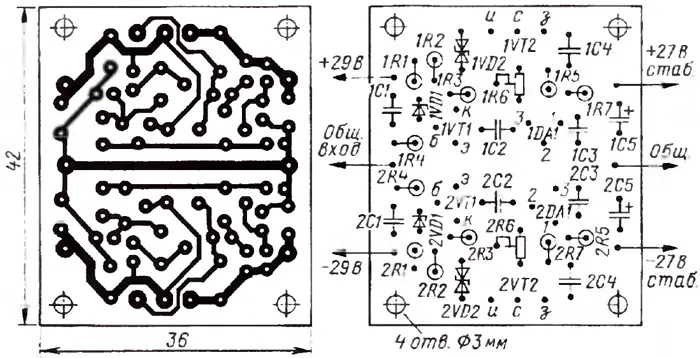

Поскольку мне понадобилось две платы двухполярного стабилизатора (по одной на каждый канал УМЗЧ), с помощью программы Sprint Layout 5.0 я развёл печатный монтаж платы (рис. 2 распечатал её чертёж на кальке, предназначенной для печати лазерным принтером, и изготовил методом, описанным мной в [2, 3]. Внешний вид смонтированной платы показан на рис. 3
Рис. 3

  • Валерий/26.07.2025 - 11:48
    Здравствуйте. Интересует как это делается?"необходимо проверить и подстроить баланс выходных каскадов по постоянному току, а затем ток покоя мощных транзисторов"Спасибо.
  • Алексей/14.03.2025 - 09:48
    Здравствуйте. Поделитесь файлом в формате lay
  • Игорь/14.09.2024 - 21:00
    Не регулируется по плюсу. Почему?
  • Евгений/08.06.2019 - 16:25
    Здравствуйте друзья, собрал этот стабилизатор. Но вот не задача, по минусу работает нормально, регулирует, а вот по плюсу нет регулировки. Нет ли случайно опечатки в схеме, как то странно включен TL431 по плюсовой ветке, ножки 2 и 3 не перепутаны случайно, может быть на месте 2 должна быть 3, а на месте 3 должна быть 2? Заранее благодарен, с уважением Евгений.
  • Евгений/18.03.2019 - 12:06
    Здравствуйте друзья, скажите пожалуйста, каким стабилитроном можно заменить КС170А в этом стабилизаторе? Заранее благодарен с уважением Евгений.
