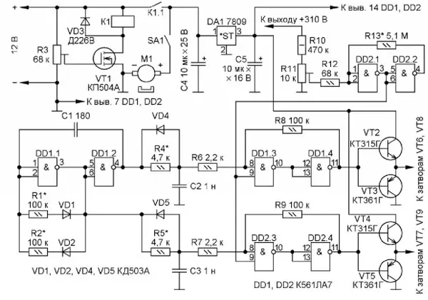

Рис. 1
Блок высокочастотного генератора (см. рис. 1) содержит узел контроля входного напряжения на транзисторе VT1 и реле K1, стабилизатор внутреннего напряжения питания 9 В на микросхеме DA1, генератор импульсов с частотой 27 кГц на логических элементах DD1.1 и Dd 1.2, узлы задержки фронтов импульсов на элементах VD4, R4, C2 и VD5, R5, C3, формирователи управляющих импульсов на элементах DD1.3, DD1.4, DD2.3, DD2.4 с выходными эмиттерными повторителями на транзисторах VT2-VT5, узел контроля амплитуды выходного напряжения на элементах DD2.1, DD2.2.

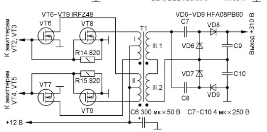

Рис. 2
Блок высокочастотного инвертора (см. рис. 2) содержит двухтактный каскад на мощных полевых транзисторах VT6-VT9 и трансформаторе T1, а также выпрямитель с умножением напряжения в четыре раза на диодах VD6-VD9 и конденсаторах C7-C10. Этот блок вырабатывает постоянное стабилизированное напряжение 300.310 В. Если известно, что в нагрузке переменное напряжение питания выпрямляется и сглаживается, то такую нагрузку можно подключить к этому блоку через предохранитель с номинальным током 5 А (см. примечание редакции к статье [5]). В этом случае остальные блоки не нужны.

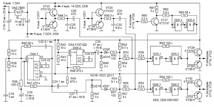

Рис. 3

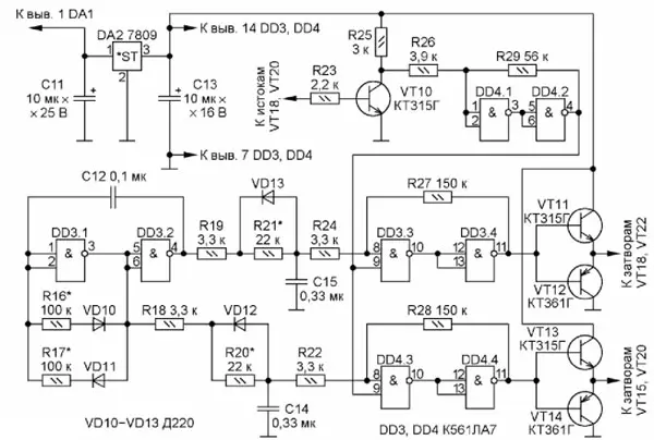

Блок низкочастотного генератора (см. рис. 3) содержит стабилизатор внутреннего напряжения питания 9 В на микросхеме DA2, генератор импульсов с частотой 50 Гц на логических элементах DD3.1 и DD3.2, токоограничивающие резисторы R18 и R19,узлы задержки фронтов импульсов на элементах VD12, R20, C14 и VD13, R21, C15, формирователи управляющих импульсов на элементах DD3.3, DD3.4, DD4.3, DD4.4 выходными эмиттерными повторителями на транзисторах VT11 -VT14, ограничитель тока нагрузки на транзисторе VT10 и элементах DD4.1, DD4.2.

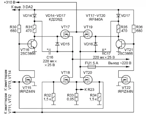

Рис. 4
Мостовой низкочастотный инвертор-коммутатор (рис. 4) содержит мост на мощных ключевых полевых транзисторах VT17-VT20 и датчик тока - резистор R33. На затворы нижних по схеме транзисторов VT18 и VT20 управляющие импульсы подаются непосредственно, а на затворы верхних по схеме VT17 и VT19 - через инверторы верхнего плеча. Один инвертор собран на элементах VT15,VT16, R30, R31, C16, VD14, VD15, второй - на VT21, VT22, R35, R36, C17, VD16, VD17. К одной диагонали моста подведено постоянное напряжение 310 В, к другой подключена нагрузка через предохранитель FU1.

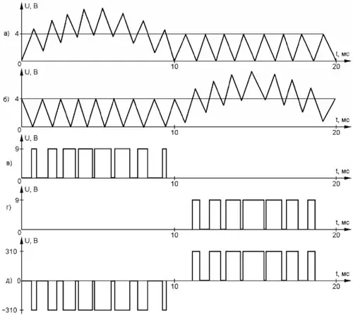

Преобразователь работает так. Если напряжение питающей аккумуляторной батареи больше 10,5 В, транзистор VT1 открывается, реле К1 срабатывает и через его контакты К1.1 подаётся напряжение питания на стабилизаторы напряжения на микросхемах DA1 и DA2. При уменьшении напряжения аккумуляторной батареи ниже 10,5 В транзистор VT1 закрывается, контакты К1.1 размыкаются и отключают питание генераторов, в результате чего все коммутирующие транзисторы VT6- VT9 оказываются закрытыми, преобразователь выключается. Напряжение включения регулируют подстроечным резистором R3. Из-за того, что напряжение включения электромагнитного реле К1 больше напряжения выключения, характеристика узла на транзисторе VT1 имеет небольшой гистерезис, достаточный для практического применения.
Частота колебаний генератора на элементах DD1.1 и DD1.2 зависит от сопротивления резисторов R1, R2 и ёмкости конденсатора C1. С противофазных выходов генератора (выводы 3 и 4 микросхемы DD1) импульсы подаются на узлы задержки фронтов импульсов. При этом их спады передаются практически без задержки. Время задержки фронтов импульсов определяется постоянными времени цепей R4C2 и R5C3, которые должны быть одинаковы.
Характеристики формирователей имеют гистерезис, величина которого зависит от отношения сопротивлений резисторов цепей положительной обратной связи (ПОС) R6 и R8, R7 и R9. С выходов формирователей управляющие импульсы через эмиттерные повторители на транзисторах VT2-VT5 подаются на затворы ключевых транзисторов VT6-VT9.
Выпрямитель на диодах VD6-VD9 и конденсаторах C7-C10 выполнен с умножением напряжения в четыре раза по следующей причине. Желательно первичную и вторичную обмотки трансформатора намотать в один слой, чтобы уменьшить индуктивность рассеяния. Применение умножителя напряжения позволяет в четыре раза уменьшить число витков во вторичной обмотке и сделать её однослойной.
Напряжение с выхода выпрямителя подаётся на делитель R10R11. Пропорциональное ему напряжение с движка подстроечного резистора R11 поступает на вход узла на элементах DD2.1 и DD2.2 с цепью ПОС на резисторах R12 и R13, создающей характеристику переключения с гистерезисом. После включения питания выходное напряжение выпрямителя возрастает. Когда оно достигает верхнего порога переключения (310 В), на выходе элемента DD2.1, соединённом с выводами 9 микросхем DD1 и DD2, устанавливается низкий уровень, который запрещает прохождение импульсов на эмиттер-ные повторители, в результате чего все ключевые транзисторы закрываются. После этого выходное напряжение выпрямителя снижается из-за разрядки конденсаторов C9 и C10. Когда оно снизится до нижнего порога переключения (300 В), на выходе элемента DD2.1 устанавливается высокий уровень, который снова разрешает прохождение импульсов на эмиттерные повторители, в результате чего выходное напряжение выпрямителя будет возрастать до верхнего порога. Перемещением движка подстроечного резистора R11 можно регулировать выходное напряжение выпрямителя, а подбором резистора R13 - разность порогов переключения. Повышение сопротивления резистора R13 уменьшает её, а снижение - увеличивает.
Узлы низкочастотного генератора (см. рис. 3) аналогичны соответствующим узлам высокочастотного, но ёмкость времязадающих конденсаторов низкочастотного генератора больше, поэтому в него добавлены резисторы R18 и R19, которые ограничивают разрядный ток конденсаторов С14 и С15, защищая выходы микросхемы DD3 (выводы 3 и 4) от перегрузки.
На транзисторе VT10, элементах DD4.1, DD4.2 и резисторах R25, R26, R29 собран узел защиты преобразователя от перегрузок. Когда ток нагрузки преобразователя превышает допустимое значение, напряжение на резисторе R33 - датчике тока - увеличивается до 0,7 В. При этом транзистор VT10 открывается, на выходе элемента DD4.2 устанавливается низкий уровень, который поступает на выводы 9 микросхем DD3 и DD4, в результате чего запрещается прохождение импульсов на эмиттерные повторители на транзисторах VT11-VT14. Все ключевые транзисторы моста VT17-VT20 закрываются.
Мостовой низкочастотный инвертор-коммутатор (рис. 4) работает следующим образом. Во время паузы между импульсами напряжение на выходах указанных выше эмиттерных повторителей равно нулю, поэтому транзисторы VT16 и VT21 открыты, а все остальные закрыты. При поступлении импульса на затворы VT15 и VT20 эти транзисторы, а также VT17 открываются. При поступлении импульса на затворы VT18 и VT22 эти транзисторы, а также VT19 открываются. В результате на выходе моста образуются разделённые паузами прямоугольные разнополярные импульсы напряжения с размахом 620 В и эффективным значением 220 В. Так как управляющие импульсы разделены паузами, исключено появление сквозного тока через последовательно соединённые транзисторы моста.

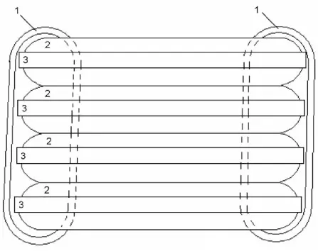

Все детали преобразователя размещены в корпусе из листового алюминия. Транзисторы VT6- VT9, VT17-VT20 закреплены на корпусе с использованием тепло-проводящей пасты и прокладок из слюды. Транзисторы IRFIZ44N (VT15 и VT22) установлены без прокладок, так как их корпуса полностью изолированы. Их можно заменить на IRFZ44N, но тогда они должны быть установлены через слюдяные прокладки.

Остальные элементы смонтированы на двух отдельных платах навесным монтажом. Плата с элементами, показанными на рис. 1, расположена в непосредственной близости от ключевых транзисторов (см. рис. 2). Плата с элементами, показанными на рис. 3, - рядом с транзисторами мостового низкочастотного инвертора-коммутатора (см. рис. 4).
