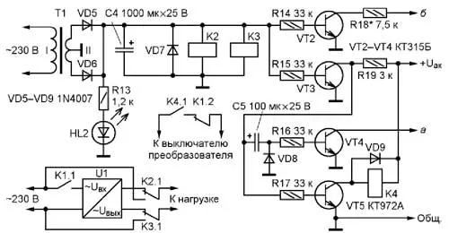

Функционально устройство состоит из двух узлов: один из них (его схема показана на рис. 1) служит для контроля напряжения аккумуляторной батареи, второй (рис. 2) - для контроля напряжения сети и коммутации (нумерация элементов сквозная). Рассмотрим принцип действия первого узла. Его основа - компаратор на ОУ К140УД1А, собранный по классической схеме. Источником образцового напряжения служит стабилитрон VD1. При понижении напряжения питания до порогового значения, установленного подстроечным резистором R2, компаратор переключается в состояние высокого выходного уровня. Через некоторое время, определяемое постоянной времени цепи R10C3 и напряжением пробоя стабилитрона VD3, открывается транзистор VT1 и срабатывает реле K1. Задержка его включения рекомендуется для безопасной коммутации режимов и завершения всех переходных процессов. Светодиод HL1 (красного цвета свечения) индицирует состояние компаратора (включается, когда на выходе последнего появляется высокий уровень). Величину гистерезиса переключения устанавливают изменением сопротивления подстро-ечного резистора R8.

Схема второго узла устройства
Рис. 2. Схема второго узла устройства

Этот узел (рис. 2) содержит понижающий трансформатор Т1, четыре электронных ключа на транзисторах VT2-VT5 и три реле K2-K4. В отсутствие напряжения сети реле K2, K3 обесточены, их контакты находятся в положении, показанном на схеме, нагрузка подключена к выходу преобразователя U1. При этом транзистор VT3 закрыт, а VT5, наоборот, открыт (напряжение смещения на его базу поступает с аккумуляторной батареи), поэтому реле K4 включено, и его контакты K4.1 совместно с нормально замкнутыми K1.2 обеспечивают включение преобразователя. Транзистор VT2 также закрыт и влияния на порог переключения компаратора не оказывает. Если напряжение аккумуляторной батареи понизится до 11,3 В, то во избежание глубокой разрядки произойдёт переключение компаратора, транзистор VT1 откроется, в результате чего сработает реле K1 и его контакты К1.2 разомкнутся, выключив инвертор U1. Контакты К1.1 при этом замкнутся, но ввиду отсутствия напряжения сети это не вызовет никаких последствий.
При восстановлении входного напряжения и нормальном напряжении аккумуляторной батареи срабатывают реле K2, K3 и нагрузка переключается на питание от сети. Транзисторы VT3, VT5 изменяют своё состояние на обратное, реле K4 обесточивается и выключает инвертор. Одновременно открывается транзистор VT2, резистор R18 подключается параллельно R3 (см. рис. 1), что обеспечивает коррекцию нижнего порога до 12,2 В. Если напряжение батареи выше этого значения, ничего больше не произойдёт, а если ниже, то переключение компаратора вызовет срабатывание реле K1 и включение режима зарядки батареи замкнувшимися контактами K1.1.
Закрывание транзистора VT3 в момент пропадания сетевого напряжения сопровождается кратковременным открыванием транзистора VT4 (на время зарядки конденсатора C5 через его эмиттерный переход и резисторы R16, R19). Открытый транзистор шунтирует стабилитрон VD1, компаратор переходит в состояние с низким уровнем выходного напряжения независимо от напряжения батареи, и происходит принудительное включение преобразователя. Это является необходимым, поскольку в момент пропадания напряжения сети устройство может находиться в режиме зарядки, напряжение батареи будет явно выше порога переключения компаратора и понадобится его сброс в исходное состояние. Дальнейшая работа устройства зависит от уровня зарядки батареи в соответствии с описанным принципом работы. Диод VD8 служит для быстрой разрядки конденсатора C5 при восстановлении сетевого напряжения. Светодиод HL2 (зелёного цвета свечения) - индикатор наличия напряжения сети.
По свечению светодиодов HL1 и HL2 можно судить о режиме работы устройства и инвертора. Так, если светится HL1, то это означает, что напряжение в сети отсутствует, инвертор отключён, а напряжение батареи ниже 11,3 В. Свечение светодиода HL2 свидетельствует о наличии напряжения сети и полной зарядке батареи. Наконец, одновременное свечение обоих индикаторов говорит о том, что напряжение в сети есть и идёт зарядка аккумуляторной батареи.

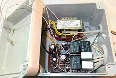

Устройство собрано в пластмассовом корпусе исполнения IP65 или IP67 с внутренними размерами 110x110x82 мм. Расположение плат и выносных элементов внутри корпуса показано на рис. 3. Контакты реле К1.2, К4.1 включают в разрыв провода выключателя питания инвертора. При монтаже силовых цепей необходимо соблюдать правила электробезопасности.
Рис. 3. Расположение плат и выносных элементов
