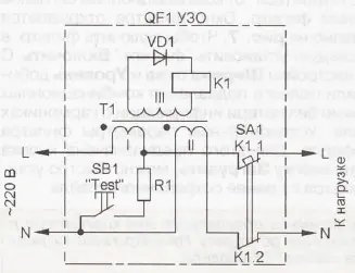

Устройство защитного отключения (УЗО) выполняет функции защиты человека от поражения электрическим током и электропроводки от возгорания. Упрощённая схема УЗО и подключение к нему нагрузки показаны на рис. 1. Принцип действия УЗО основан на сравнении тока в проводах "фаза" (L) и "ноль" (N). УЗО содержит трансформатор тока Т1 с двумя первичными обмотками I и II, одной вторичной обмоткой III, а также диод VD1, реле К1 с двумя размыкающими контактами К1.1 и К1.2, совмещёнными с механическим выключателем SA1. Также УЗО содержит элементы, используемые для проверки его исправности: кнопку SB1 "Test" и резистор R1. В нормальных условиях разность тока в проводах L и N равна нулю. В случае утечки тока, например, на "землю", эта разность тока становится отличной от нуля. Если она превышает порог, напряжение на обмотке реле К1 становится достаточным для его срабатывания, в результате чего контакты К1.1 и К1.2 размыкаются и отключают нагрузку от сети. Включить нагрузку после этого можно только выключателем SA1, механически связанным с контактами реле. Им же можно отключить нагрузку вручную.
Рис. 1
Исправность УЗО проверяют нажатием на кнопку SB1, в результате чего через резистор R1 и обмотку I трансформатора Т1 искусственно создаётся разностный ток, достаточный для срабатывания реле К1 и отключения нагрузки. Если при нажатии на кнопку SB1 "Test" УЗО не срабатывает, это свидетельствует о его неисправности и необходимости его замены.
УЗО характеризуется двумя параметрами тока, например, УЗО 25 А, 30 мА. Большее значение - максимальный ток нагрузки, меньшее - номинальный разностный ток срабатывания, часто для краткости называемый током утечки.

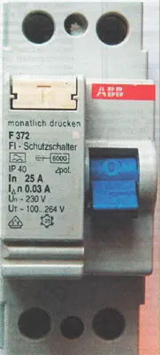

Подробные сведения об УЗО и области их применения приведены в книге "УЗО - устройство защитного отключения." Учебно-справочное пособие. - М: ЗАО "Энергосервис", 2003, а также на сайте www.ycT-ройство-защитного-отключе-ния.рф Внешний вид УЗО показан на рис. 2.

Принудительное срабатывание УЗО возможно путём искусственного создания достаточного тока утечки, что позволяет использовать УЗО как дистанционный выключатель, добавив кнопку SB1 и резистор R1, показанные на рис. 3. Применено УЗО F372 фирмы ABB с указанными выше параметрами. Для него сопротивление резистора R1 должно быть не более 220 В/30 мА = 7,3 кОм. Оно выбрано равным 5,6 кОм, чтобы при уменьшении напряжения сети до 170 В через него протекал ток, гарантирующий отключение. Резистор R1 выбран из серии МЛТ с номинальной мощностью 2 Вт. За время до отключения (десятки миллисекунд) он не успевает нагреться.
