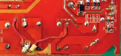

После разборки устройства основную неисправность не пришлось долго искать. На рис. 1 видно, что на плате блока произошёл пробой между печатными проводниками, находящимися под сетевым напряжением 230 В переменного тока. Выгорела часть печатной дорожки, при этом плавкая вставка F1 уцелела (это частая неисправность в изделиях с сетевым питанием при таких конструктивных недоработках). Расстояние между указанными дорожками было всего около 1 мм, в то время как для надёжной работы устройства оно должно быть не менее 5 мм, и даже в таком случае не лишним будет наличие сквозной прорези в материале печатной платы между дорожками.
Печатная плата и пробой
Рис. 1. Печатная плата и пробой

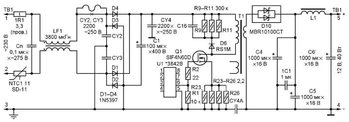

Для восстановления работоспособности блока печатные дорожки, идущие от двухобмоточного дросселя LF1 (см. также фрагмент схемы на рис. 2) к диодам D3, D4 и керамическому конденсатору CY2, были удалены, а соответствующие соединения выполнены монтажным проводом в ПВХ-изоляции (рис. 3).
Схема устройства
Рис. 2. Схема устройства
Восстановленная плата
Рис. 3. Восстановленная плата
В целях повышения надёжности работы устройства было выполнено несколько доработок. Так, с помощью ручной фрезы было увеличено до 2,5 мм расстояние между контактной площадкой под вывод стока высоковольтного транзистора Q1 и печатным проводником, идущим от точки соединения резисторов R1 и R2 к выводу 6 микросхемы U1 (лучшим решением будет удалить эту печатную площадку между выводами затвора и истока Q1, а также часть печатной дорожки, припаяв вывод стока транзистора Q1 ближе к выводу анода диода D6).

Оксидный конденсатор C6 оказался с номинальным напряжением 10 В(при выходном напряжении блока 12 В!), поэтому был заменён таким же по ёмкости с номинальным напряжением 16 В (на рис. 2 обозначен С6'), а параллельно C4 установлен блокировочный керамический конденсатор 1C1 ёмкостью 1 мкФ.

Вместо плавкой вставки F1 на ток 3,15 А установлен одноваттный проволочный резистор 1R1 сопротивлением 3,3 Ом. Такой резистор не только эффективнее плавкой вставки, но и дополнительно уменьшает пусковой ток включения БП. Если будет возможность после этой доработки установить держатель плавкой вставки, например ДВП-4, то следует использовать вставку на ток 1,5...2 А. Вид на монтаж доработанного БП показан на рис. 4.

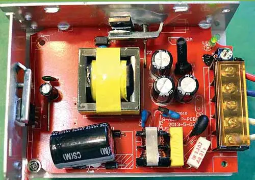

Рис. 4. Вид на монтаж доработанного БП
Для определения реальных возможностей отремонтированного БП к его выходу был подключён эквивалент нагрузки на ток 3 А. После одного часа работы в таком режиме температура дюралюминиевого теплоотвода в местах расположения транзистора Q1 и диода D10 была около 45 оС при окружающей температуре 21 оС. Это очень хороший показатель, из которого следует, что основные элементы БП при его работе в режиме максимальной выходной мощности не будут перегреваться.
Сопротивление проволочного резистора 1R1 может быть в пределах 3,3...10 Ом (при сопротивлении 5,1 Ом и более мощность рассеяния этого резистора должна быть не менее 2 Вт). Обычные углеродистые и металлодиэлектрические постоянные резисторы, например МЛТ-2, здесь использовать нельзя.
При пробое транзистора Q1 могут вы-гореть низкоомные резисторы R23- R26, а также будет повреждена микросхема U1. Если нет точной принципиальной схемы БП, то пока этого не случилось, сфотографируйте (с как можно более высоким качеством) плату со стороны печатных проводников, чтобы были хорошо различимы надписи, цветовая маркировка и печатные проводники. Неисправный полевой транзистор SIF4N60D можно заменить любым из FQPF10N60C, SSP10N60B, SSS6N60A, P4NK60ZFP, а повреждённую микросхему - любой аналогичной восьмивыводной из серий KA3842, KIA3842, TL3842, UC3842 и т. п. Для упрощения монтажа желательно использовать микросхему в таком же корпусе, что и заменяемая.
