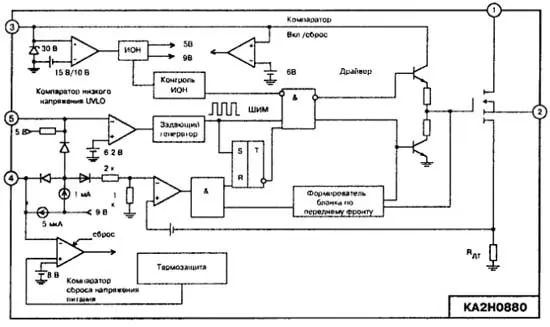

Питание ШИМ-преобразователя микросхемы осуществляется подачей соответствующего напряжения на вывод 3 микросхемы IC601, которое должно находиться в требуемых пределах. Для этой цели к сети переменного тока подключена цепь, состоящая из элементов D605, R602, С608. В том случае, когда напряжение на конденсаторе С608 достигнет величины +15 В, которое соответствует порогу включения компаратора низкого напряжения (UVLO) (рис. 1), данный компаратор переводит микросхему во включенное состояние.
рис. 1 Структурная схема КА2Н0880
При этом разрешается функционирование внутреннего источника опорного напряжения выходного MOSFET транзистора и включаются цепи управления преобразователем. Выпрямленное напряжение электрической сети переменного тока подводится к стоку MOSFET (выв. 1 IC601) от обшей точки диодов D602, D603 через дроссели BD6O2, BD6O3.
Для облегчения режима запуска преобразователя в первый момент включения, когда сигналы обратных связей отсутствуют и режим работы преобразователя близок к режиму короткого замыкания в нагрузке, используется режим плавного запуска. Функционирование в этом режиме обеспечивают внешние элементы: конденсатор С611 и резистор R605, которые подключены к выводу 5 микросхемы. Работа этой цепи заключается в том, что во время заряда конденсатора С611 ШИМ-модулятор формирует сигналы управления на MOSFET так, как будто бы преобразователь работает с сигналом нулевой ошибки, длительность управляющего сигнала на выходе драйвера - небольшая. При этом конденсатор С6О5 заряжается от внутреннего источника до напряжения ошибки длительности плавного запуска соответствующему этой ошибке. По мере заряда напряжение на конденсаторе С611 достигает величины +5 В и цепь плавного запуска отключается, а длительность управляющего сигнала MOSFET увеличивается, на пряжение на конденсаторе С605 определяется сигналом ошибки, формируемым цепью обратной связи.
В установившемся режиме работы питание микросхемы осуществляется от цепи подпитки, образованной вторичной обмоткой трансформатора Т601 (выв.6-9), элементами D610, R604. Уменьшение напряжения на выводе питания микросхемы (выв.З IC601) меньше величины порога выключения компаратора UVLO, соответствующего +10 В, приводит к выключению преобразователя.

Цепь обратной связи образована оптопарой ОР601 и микросхемой маломощного регулируемого стабилизатора постоянною напряжения параллельного типа IC602. На управляющий электрод микросхемы IC602 поступает информация о выходном напряжении с делителя, образованного элементами R612, R610, VR601, подключенного к каналу +195 В. При уменьшении выходного напряжения уменьшается ток через фотодатчик оптопары ОР601, а соответственно и выходной ток в цепи коллектор-эмиттер фототранзистора ОР601, подключенного к входу сигнала ошибки (выв. 4 IC601). Это приводит к увеличению длительности управляющего импульса MOSFET и к соответствующему увеличению выходного напряжения до требуемого значения. Так в преобразователе реализован принцип управления по ошибке выходного напряжения.
Регулировка выходного напряжения осуществляется резистором VR601 по каналу +195 В. Напряжение, превышающее +7,5 В на входе сигнала ошибки (выв. 4 IC601), приводит к прекращению работы микросхемы срабатыванием компаратора сброса напряжения питания. Элементы R611, С621 предназначены для уменьшения переходных процессов в микросхеме, фотодатчик оптопары питается напряжением +14 В(2).
Режим управления по току регулятора (первичная обмотка Т601 выв. 5-8) реализован внутренними цепями микросхемы как способ регулирования выходного напряжения при увеличении тока в нагрузке с одной стороны, а с другой - как элемент защиты от максимальных токов в цепи нагрузки. В режиме максимальных токов в нагрузке эта цепь выключает выход MOSFET транзистора до очередного цикла запуска.
Микросхема IC601 источника питания обладает функцией перезапуска без отключения от питающей сети. Период между очередными запусками при перегрузках определяется временем заряда конденсатора С605 от внутренних источников 1 мА и 5 мкА. В режиме длительных перегрузок преобразователь полностью выключается с помощью встроенного компаратора выключения питания.
