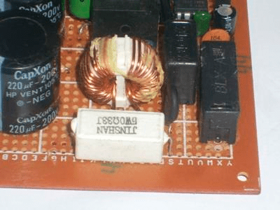

Детали можно взять уже бывшие в употреблении, лишь бы были рабочие. Значительная их часть находится в компьютерных блоках питания. Трансформатор был взят из блока питания ПК и рассчитан на 24В выходного напряжения. Без изменения его обмоток, повышения выходного напряжения можно добиться, меняя частоту генератора.
На входе питания дроссель, состоящий из двух непересекающихся обмоток, на кольце от БП. Обе обмотки одинаковые, намотанные проводом диаметром 1мм, по 9 витков каждая.
Дроссель, состоящий из двух непересекающихся обмоток
