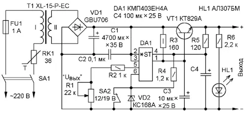

Схема блока питания ноутбука показана на рис. 1. Он содержит трансформатор Т1 с элементами коммутации SA1 и защиты FU1, RK1. С вторичной обмотки трансформатора переменное напряжение 24 В подаётся на диодный мост VD1, с которого после выпрямления и сглаживания пульсаций конденсатором С1 поступает на стабилизатор DA1 и регулирующий транзистор VT1. Конденсатор С2 устраняет высокочастотные помехи, проникающие из электросети в нагрузку.
Рис. 1. Схема блока питания ноутбука
Поскольку в серии микросхем КМП403 отсутствуют приборы с выходным напряжением 19 В, применена микросхема на номинальное напряжение 12 В, авольтодобавкаорганизована подключением стабилитрона VD2 с напряжением стабилизации 6,8 В в цепь вывода 6 микросхемы. Ток стабилитрона задаёт резистор R4. Выключателем SA2 переключают выходное напряжение с 12 В, когда контакты выключателя замкнуты, на 19 В, когда они разомкнуты. В небольших пределах выходное напряжение блока питания можно регулировать резистором R1.

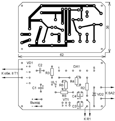

Все элементы устройства, за исключением выключателей, трансформатора и элементов защиты, смонтированы на плате из фольгированного с одной стороны стеклотекстолита. Её чертёж показан на рис. 2.
Чертёж платы элементов
Рис. 2. Чертёж платы элементов
В устройстве применены постоянные резисторы С2-29, МЛТ-0,25, переменный - СП-3-23. Оксидные конденсаторы - импортные, С2 - керамический К10-17.
Микросхема КМП403ЕН4А заменима аналогичной из серии К403, в любом варианте её устанавливают на теплоотвод размерами 55x30 мм. Транзистор КТ829А можно заменить любым из серии КТ8108 или импортным C3461, его также размещают на теплоотводе размерами 100x30 мм.
Диодный мост GBU706 заменим мостом RBV606, GBU606, KBL406, 1KBR210 или другим, рассчитанным на прямой ток более 2 А и обратное напряжение не менее 100 В.
В авторском варианте в блоке питания применён трансформатор ХL15-P-EC. Его можно заменить на ТН-46, четыре вторичные обмотки по 6,3 В на ток 2,38 А которого соединяют последовательно, или натрансформаторы серий ТПП, ТС, вторичные обмотки которых имеют напряжение 24 В при токе нагрузки 2 А.
Для проверки к выходу блока питания подключают нагрузку, например, лампу накаливания на напряжение 24 В мощностью 50 Вт, и резистором R1 устанавливают выходное напряжение 19 В. При зарядке аккумуляторных батарей этим резистором выставляют зарядный ток. Для контроля в плюсовую цепь включают амперметр на 5 А.
