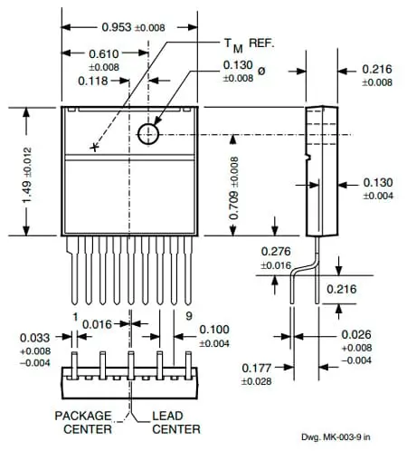

Внешний вид STR S5707
STR S5707
Рис. 1. STR S5707

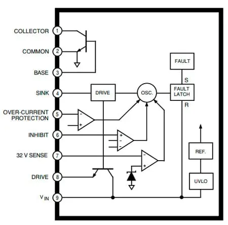

Функциональные схемы представлены ниже.
Функциональная схема
Рис. 2. Функциональная схема 1
Рис. 3. Функциональная схема 2
