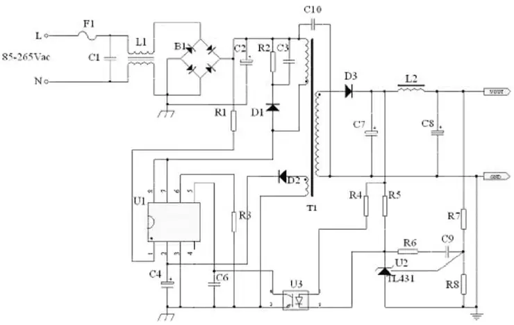

Схема блока питания
Производитель разрабатывал этот контроллер специально для включения его в состав маломощных и компактных импульсных блоков питания, поставляемых в составе бытовых приборов или для проектирования отдельных БП (например, зарядных устройств для цифровой портативной техники).
Поэтому им же (производителем) была предложена типовая схема включения.
Точно такую же электрическую схему вы можете найти в официальном даташите на этот ШИМ-контроллер.
Схема блока питания
Рис. 2. Схема блока питания
Номиналы элементов можно взять из схемы типового включения микроконтроллера питания THX203H, которая находится здесь. Дело в том, что эти микросхемы практически идентичны и легко могут заменять друг друга.

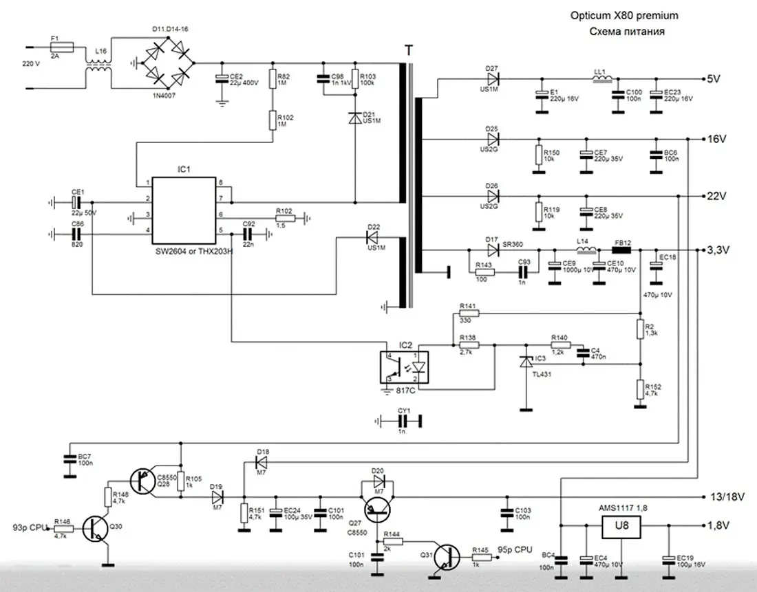

Более конкретную реализацию с SW2604A можно подсмотреть на примере блока питания для цифровой приставки (ресивера) к телевизору.
Реализация с SW2604A на примере блока питания для цифровой приставки (ресивера) к телевизору
Рис. 3. Реализация с SW2604A на примере блока питания для цифровой приставки (ресивера) к телевизору

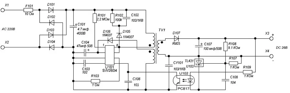

А это вариант схемы источника дежурного питания для БП Орион (на выходе 26 В), но уже на варианте микросхемы SW2604 (на ней задействован 4 контакт, который отвечает за настройку частоты встроенного генератора импульсов).
Схема источника питания для БП Орион
Рис. 4. Схема источника питания для БП Орион
