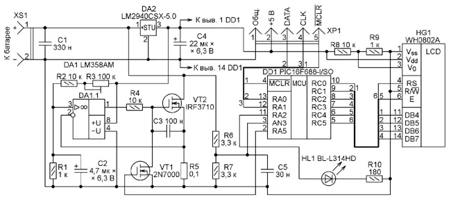

Работая инженером связи, я столкнулся со следующей проблемой. На предприятии, где я работаю, в эксплуатации находятся несколько десятков портативных радиостанций. Они укомплектованы Ni-Cd, Ni-MH или Li-ion аккумуляторными батареями напряжением 7,2 В. Бывает так, что требуется оценить фактическую ёмкость этих батарей, а оборудования для этого не предусмотрено. Для решения этой проблемы я разработал и изготовил испытатель аккумуляторных батарей на основе микроконтроллера PIC16F688.
Принцип действия испытателя основан на разрядке аккумуляторной батареи фиксированным током с измерением её продолжительности и последующим вычислением ёмкости. Информация о ёмкости батареи выводится на ЖКИ.
Испытатель не заряжает, а только разряжает батарею (зарядка производится в штатном зарядном устройстве). Он питается напряжением проверяемой батареи, поэтому внешний источник питания ему не требуется. Чтобы проверить батарею, достаточно просто положить её контактами вниз на устройство. Разрядка начнётся автоматически. В случае, если батарея не заряжена, прибор выведет на индикатор требование: "Зарядите батарею". Никаких органов управления и выключателей не предусмотрено.
В процессе разрядки устройство выдаёт на ЖКИ текущее значение напряжения батареи. В конце разрядки на индикатор выводится ёмкость батареи в миллиампер-часах и мигает красный светодиод.
Схема испытателя показана на рис. 1. На полевом транзисторе VT2 и операционном усилителе DA1.1 собран источник стабильного тока, который можно регулировать подстроечным резистором R3. После сборки испытателя необходимо установить этот ток равным 1 А как можно точнее, от этого зависит точность показаний прибора.
Схема испытателя
Рис. 1. Схема испытателя
Транзистор VT1 после начальной конфигурации выводов микроконтроллера открыт и соединяет затвор транзистора VT2 с общим проводом. При установке программой на выводе RA5 микроконтроллера низкого уровня цепь, соединяющая затвор транзистора VT2 с общим проводом, размыкается, чем включается источник стабильного тока разрядки.
Разъём XP1 испытателя используется только для программирования микроконтроллера. Напряжение батареи подаётся на вход аналого-цифрового преобразователя (вывод AN3 микроконтроллера) через резистивный делитель R6R7. Подборкой резистора R8 устанавливают оптимальную контрастность ЖКИ. Вместо светодиода HL1 можно установить пьезоэлектрический излучатель звука со встроенным генератором. В этом случае для установки нужной громкости звука придётся подобрать резистор R10.
Линейный стабилизатор LM2940CSX-5.0 можно заменить другим с выходным напряжением 5 В и с малым допустимым падением напряжения между входом и выходом - не более 0,8 В. Например, КФ1158ЕН501А. Так как стабилизатор работает с небольшим током нагрузки, теплоотвод не требуется.
Микроконтроллер включает разрядный ток импульсами длительностью 4 с. Паузы между ними равны 2 с. Такой режим разрядки аккумуляторной батареи имитирует реальные условия её работы. При включённом разрядном токе напряжение на батарее измеряется и сравнивается с пороговым значением 6 В. Когда оно достигает указанного порога, разрядка батареи заканчивается и производится подсчёт её ёмкости.
