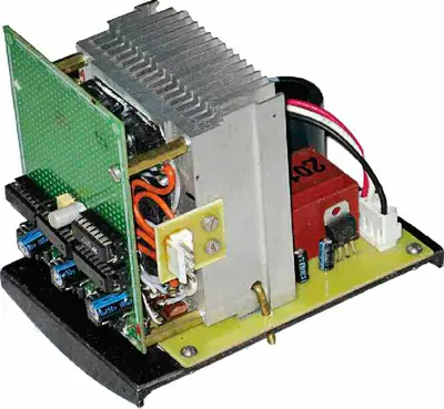

Внешний вид собранного преобразователя показан на рис. 2. Так как элементы преобразователя гальванически связаны с сетью 230 В, при работе с ним следует соблюдать меры электробезопасности, прочитать о которых можно в [3].
Рис. 2. Внешний вид собранного преобразователя

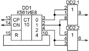

По описанному принципу несложно построить не только трёхфазный, но и двухфазный преобразователь. Достаточно изменить схему формирователя импульсных последовательностей согласно рис. 3. Элемент микросхемы DD2.3, микросхема DA5, транзисторы VT5 и VT6 и связанные с ними компоненты в этом случае не используются.
Изменённая схема формирователя импульсных последовательностей
Рис. 3. Изменённая схема формирователя импульсных последовательностей
