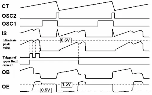

График работы микросхемы в открытом цикле работы (в нормальной фазе).
Рис. 3. График работы микросхемы в открытом цикле работы

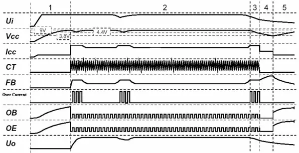

Общий график.
Общий график работы микросхемы
Рис. 4. Общий график работы микросхемы

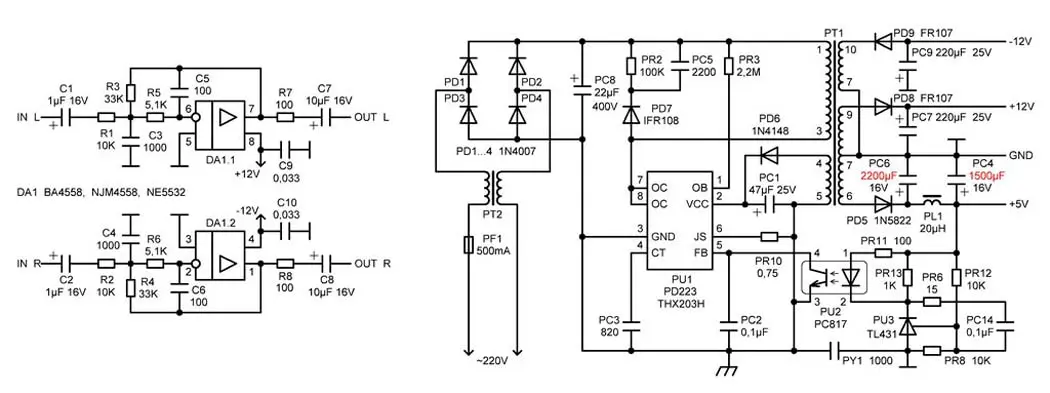

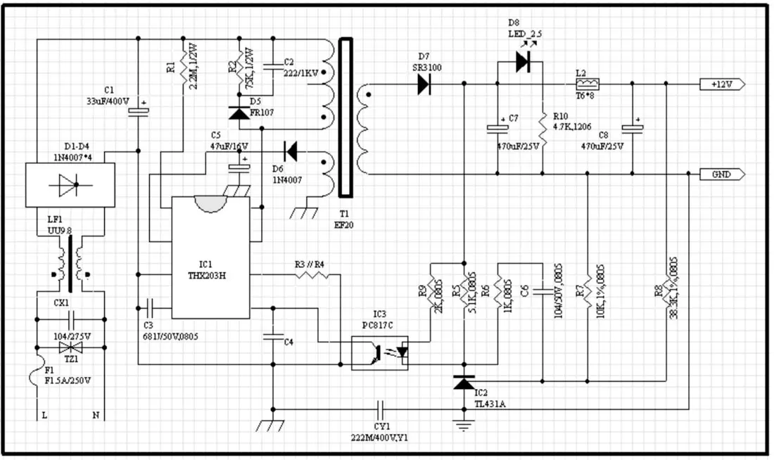

Блок питания на базе THX203H
Типовая схема включения, рекомендуемая производителем, выглядит следующим образом.
Рис. 5. Типовая схема включения
Так как микросхема проектировалась для конкретного исполнения малогабаритных импульсных БП, то в даташите (см. здесь) приводится весь перечень используемых элементов и их параметров, в том числе, это касается трансформатора - есть детальная информация о его характеристиках, которые можно использовать для самостоятельной намотки или для поиска готовых решений в магазинах.

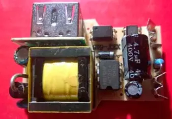

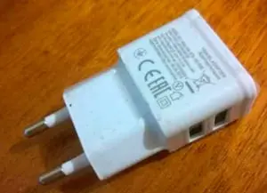

Микросхема может быть применена в ремонте зарядных устройств для мобильных телефонов. Например, таких (в данном случае, модель ETA-U90EWE).
Зарядное устройство ETA-U90EWE
Рис. 6. Зарядное устройство ETA-U90EWE
Внутреннее устройство такого блока питания.
Внутреннее устройство блока питания
Рис. 7. Внутреннее устройство блока питания.
Штатная микросхема (ШИМ-контроллер) HT204 легко меняется на доступный аналог - THX203H (замена "один на один").

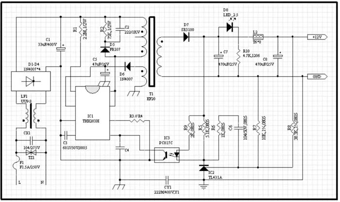

Встретить микросхему можно и в других популярных устройствах, питающихся напряжением 5 В. Например, в маршрутизаторах D-Link DIR-300.
Схема адаптера питания маршрутизатора
Рис. 8. Схема адаптера питания маршрутизатора

  • Виктор/08.05.2026 - 13:50
    почему на китайском даташите 6-я нога м/с SW2604 не используется , а токовый контроль на 4-й ноге, а на SW2604A - наоборот? На моем БП схема аналогичная приведенной выше (с м/с SW2604A), но при постановке взрываются микроcхемы SW2604.Все детали проверены .С1 новый. Может быть разница в схемах связана с наличием буквы А в наименовании микросхемы?
  • Денис/06.01.2024 - 20:12
    Подтверждаю слова Сергея.Вспучился входной фильтр - микросхема лишилась верхней части
  • СЕРГЕЙ/06.04.2020 - 22:08
    В случае обрыва С1 (фильтр после диодного моста) - микросхему разрывает в клочья!!! Желательно ставить два конденсатора впаралель.Частота преобразования 61 КГц.
