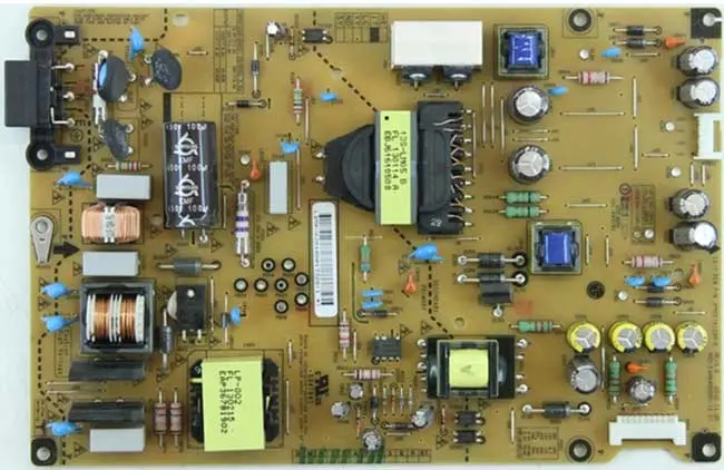

Замена блока питания на работоспособный
В большинстве случаев шасси LED-телевизоров схожи между собой, аналогичны и параметры питания подсветки.
То есть после ознакомления с выходными характеристиками блока питания можно обойтись приобретением аналогичного (универсального) БП.
Однако, в каждом правиле есть исключение – универсальная плата может оказаться больше по размерам или несовместима по управляющим сигналам, способу подключения (будет нестандартный шлейф и т.п.).
Поэтому самый верный вариант – заказать идентичный блок питания. Его модель указывается непосредственно на плате.Или, как вариант, модель БП можно уточнить по модели телевизора.
Так, например, выглядит блок питания EAX64905501 (для телевизора LG- 50LA620V-ZA).
Блок питания EAX64905501 (для телевизора LG- 50LA620V-ZA)
Рис. 1. Блок питания EAX64905501 (для телевизора LG- 50LA620V-ZA)
Алгоритм ремонта питания подсветки будет выглядеть следующим образом:
1.Уточняете модель блока питания.
2.Приобретаете БП.
3.Разбираете телевизор.
4.Отключаете старый БП.
5.Заменяете новым.
6.Собираете телевизор.

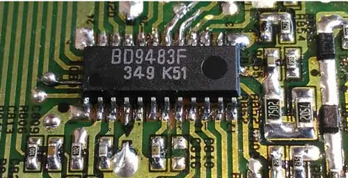

Ремонт контроллера питания LED-подсветки
Непосредственно за преобразование напряжения, необходимого для подсветки, в указанном выше примере блока питания будет отвечать микросхема BD9483F (это и есть драйвер).
Она выглядит следующим образом.
Микросхема BD9483F
Рис. 2. Микросхема BD9483F
Проверка работоспособности конкретной модели драйвера подсветки осуществляется в соответствии с выходными характеристиками, прописанными в даташите (можно найти и скачать на сайте производителя).
Обратите внимание: многие производители предусматривают встроенную систему блокировки. Например, при отсутствии нагрузки микросхема может перейти в режим защиты. Но это не значит, что микросхема работает неверно. Ошибка может скрываться в одном из элементов обвязки (неисправен или перегорел резистор или конденсатор) или вышел из строя один из светодиодов подсветки (при последовательном соединении "строк").
