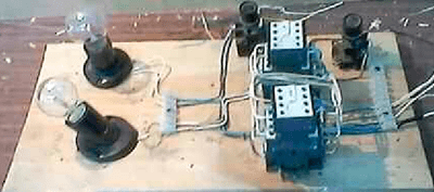

Устройство смонтировано (рис. 2) и испытано. Лампы накаливания, которые видны на фотоснимке, показывают наличие напряжения в сети и на выходе генератора.
Монтаж устройства
Рис. 2. Монтаж устройства
Примечание. Недостатки предложенного устройства - наличие гальванической связи между генератором и сетью, а также коммутация только одного из двух проводов, идущих к потребителю. Для их устранения потребуется усложнить устройство, применив в нём контакторы, у которых больше силовых контактов.
