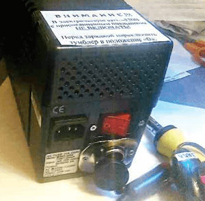

Если приспособить для питания низковольтного паяльника стандартный сетевой источник бесперебойного питания, который будет служить не только зарядным устройством, но и безопасным корпусом для аккумуляторной батареи, проблема будет решена. Я воспользовался для питания 12-вольтного паяльника компактным (габариты - 95x140x230 мм) источником бесперебойного питания Powercom BNT-400A.
Две его выходные розетки, предназначенные для подключения нагрузки, рассчитанной на 230 В, я демонтировал и изолировал оставшиеся внутри шедшие к ним провода, надев на них термоусаживаемые трубки. Вместо розеток установил гнездо для автомобильного прикуривателя и рокерный выключатель, позволяющий включать и выключать напряжение 12 В на этом гнезде. Образовавшиеся зазоры закрыл пластмассовой пластиной.
Конструкция корпуса источника удобно изолирует плюсовой вывод гнезда для прикуривателя от магнито-провода трансформатора. Отводы от клемм аккумуляторной батареи к гнезду я сделал с помощью отрезка обычного кабеля ПВС 2x1,5 мм2 и показанных на рис. 1 разветвителей РПИ-О 1,5-(6,3).

Внешний вид доработанного источника - на рис. 2. Необходимые меры предосторожности обеспечены наклеенным на его корпус предупреждением, запрещающим включать источник в сеть с присоединённым паяльником и требующим перед зарядкой батареи перевести в положение "Выключено" выключатель выходного напряжения 12 В.
Рис. 2. Внешний вид доработанного источника
При работе с паяльником мощностью 40 Вт установлено, что он разогревается до температуры плавления припоя ПОС61 за 3 мин, а продолжительность его непрерывной нормальной работы более часа. Однако чрезмерная разрядка батареи может досрочно вывести её из строя. Поэтому рекомендуется никогда не использовать этот интервал времени полностью и своевременно подзаряжать батарею, выключив паяльник и подключив источник бесперебойного питания к сети.
