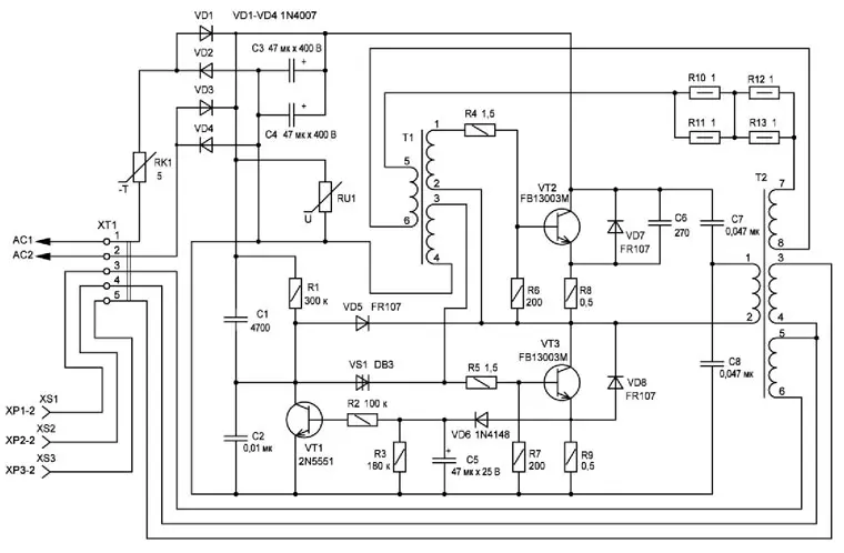

Схемы основных модулей устройства подробно описаны в [1], здесь будет уделено внимание только тем изменениям, которые были внесены в схемы в результате модернизации. Схема преобразователя сетевого напряжения (рис. 1) осталась без изменений, только к обмоткам 3, 4 и 5, 6 выходного трансформатора Т2 добавляются по три витка однотипного с обмотками провода. Это необходимо для увеличения разности между входным и выходным напряжением регуляторов зарядного тока для возможности зарядки аккумуляторов напряжением 12 В.
Рис. 1. Схема преобразователя сетевого напряжения

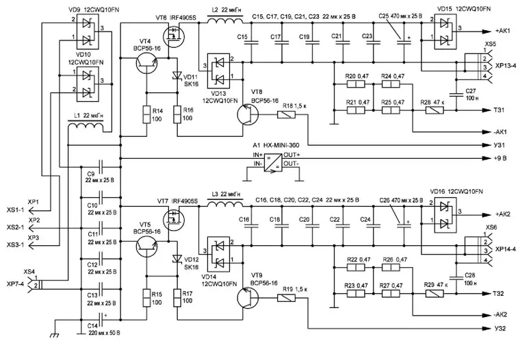

Для соединения преобразователя напряжения с основной платой устройства ранее использовалась клеммная колодка, которая оказалась не очень надёжной и была удалена. Вместо неё использовались одиночные посеребрённые контакты диаметром 2,5 мм от разъёма СШР. Штыри были впаяны в основную плату. На рис. 2 это XP1 - XP3, гнёзда XS1-XS3 проводами соединены с колодкой XT1 преобразователя (см. рис. 1), гнёзда изолированы термоусаживаемой трубкой.

Схема регуляторов зарядного тока (рис. 2) имеет незначительные изменения. Как было отмечено выше, для зарядки аккумуляторов напряжением 12 В было несколько увеличено напряжение на входе регуляторов зарядного тока, кроме того, были заменены дроссе-ли L2, L3 на большую индуктивность того же типа, чтобы несколько снизить скважность ШИМ. Без этих доработок по напряжению и дросселями индуктивностью 15 мкГн при скважности более 50 % дроссели уже находились на грани насыщения с потерей реактивного сопротивления, что приводило к возникновению сквозного тока. Кроме этих доработок, пришлось программно ограничить выходную мощность регулятора зарядного тока до 8 Вт на один канал. Для снижения нагрева токоизмерительные резисторы были составлены из четырёх последовательно-параллельных резисторов R20-R27 типоразмера 2512 с допуском ±1 % с более чем вдвое большим сопротивлением, что позволило увеличить разрешающую способность при измерении токов, но пришлось ограничить максимальный ток зарядки с 2500 мА до 2300 мА. Разъёмы XS5 и XS6 типа BLD-4 используются для подключения к электронным нагрузкам модуля защиты. К ним припаяны четырёхпроводные шлейфовые кабели длиной около 70 мм, которые, в свою очередь, припаиваются к контактным площадкам основной платы. Через разъём XS4 типа BLS-2 входным постоянным напряжением регуляторов зарядного тока осуществляется электропитание релейной группы в модуле защиты. К нему припаян двухпроводный шлейфовый кабель длиной около 120 мм, который, в свою очередь, припаян к контактным площадкам основной платы.

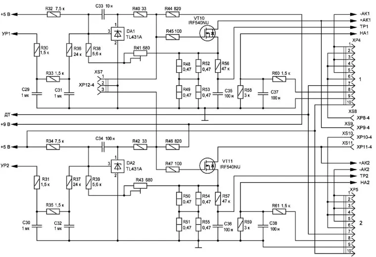

Схема регулятора разрядного тока
Рис. 3. Схема регулятора разрядного тока
В схеме регулятора разрядного тока (рис. 3) также заменены токоизмерительные резисторы R48-R55 на последовательно-параллельное соединение из четырёх резисторов, тип которых указан выше. Это вызвало необходимость изменения сопротивлений резисторов цепей обратной связи R32, R36, R38 и R34, R37, R39. Также добавлен разъём XS7 типа BLS-3 для подключения к модулю защиты, который блокирует работу транзисторов VT10, VT11 в необходимых случаях. Резисторы R45 и R47 в затворах транзисторов ограничивают разрядный ток ёмкости затвора при блокировке. Одиночные разъёмы XS8-XS11 ножевого типа B-2,8 мм предназначены для подключения к модулю защиты и соединяются проводами МГТФ-0,5 длиной около 70 мм с соответствующими контактными площадками основной платы.
