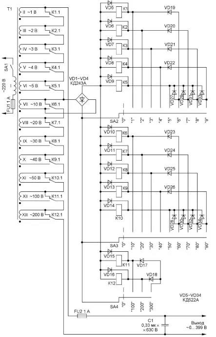

Схема предлагаемого устройства показана на рис. 1. Основа его - сетевой трансформатор Т1 с одной первичной (I) и двенадцатью вторичными обмотками (II-XIIl). Каждая вторичная обмотка может быть включена или не включена в выходную цепь контактами соответствующего реле, как и в устройстве [3]. Обмотки реле K1-K12 получают питание от одной из вторичных обмоток (VII) трансформатора Т1 через диодный мост VD1-VD4. Диоды VD5- VD16 подключены к обмоткам реле с целью подавления импульсов ЭДС самоиндукции при прерывании тока через обмотки. Но отличие предлагаемого устройства в том, что ряд значений напряжения вторичных обмоток выбран другим, а для управления реле использованы переключатели SA2- SA4 и дешифраторы на диодах VD17- VD34, что позволило получить наглядную индикацию значения выходного напряжения по положению переключателей .
Устройство работает так. Когда все переключатели SA2-SA4 установлены в положение "0", обесточены обмотки всех реле, их контактами все вторичные обмотки трансформатора Т1 отключены от выхода. При переключении SA4 в положение "100" подаётся питание на обмотку реле K11, которое своими контактами K11.1 подключает обмотку XII с напряжением 100 В к выходу. Переключение SA4 в положение "200" аналогично с помощью реле K12 подключает к выходу обмотку XIII с напряжением 200 В. В положении "300" через диоды VD17 и VD18 питание подаётся на обмотки обоих реле K11 и K12, контакты которых включают в выходную цепь обе обмотки XII и XIII. Так как они соединяются при этом синфазно-последовательно, напряжение на выходе равно 300 В.
Переключателем SA3 устанавливают выходное напряжение с шагом 10 В. В положении "10" в выходную цепь включается обмотка VII через контакты K6.1. В положениях "20"..."50" - одна из обмоток VIII-XI. В положении "60" через диоды VD23 и VD28 питание подаётся на обмотки двух реле K6 и K10, контакты которых включают в выходную цепь синфазно-последовательно соединённые обмотки VII и XI с суммарным напряжением 60 В. В положениях "70"..."90" в выходную цепь также включаются две обмотки трансформатора Т1 с соответствующим суммарным напряжением.
Переключателем SA2 аналогично устанавливают выходное напряжение с шагом 1 В. В выходную цепь включаются одна или две из обмоток I-VI трансформатора Т1 с помощью реле K1 -K5. В случае, когда столь мелкий шаг регулирования выходного напряжения не требуется, устройство можно существенно упростить, не наматывая эти обмотки и не устанавливая SA2, реле K1-K5 и диоды VD5-VD9, VD19- VD22, VD27, VD29, VD31, VD33.
Рис. 2

Все реле 833H-1C-F-C 12В можно заменить другими, контакты которых рассчитаны на коммутацию напряжения не менее 400 В и тока не меньше 0,7 А. Пульсации напряжения питания не влияют на работу применённых реле из-за их инерционности, но могут вызвать "жужжание". В случае использования других реле, а также для подавления "жужжания", возможно, потребуется к выходу диодного моста VD1 - VD4 подключить сглаживающий конденсатор, ёмкость которого подбирают экспериментально. Максимально одновременно включаются не больше шести реле, поэтому диоды выпрямительного моста VD1-VD4 должны выдерживать ток обмоток шести реле. Остальные диоды - одного реле. Конденсатор С1 - плёночный из серии К73-17.

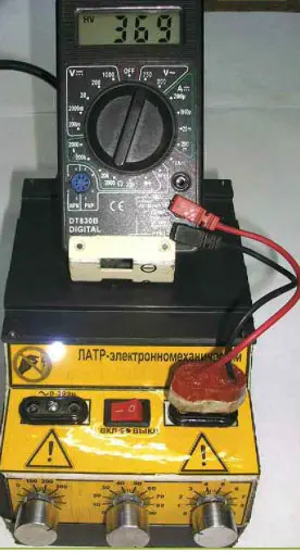

Рис. 3
Внешний вид предлагаемого устройства показан на рис. 3. Видно, что при положениях переключателей 392 В вольтметр показывает 369 В. Это произошло от того, что в момент фотографирования в сети было пониженное напряжение. И лишь при номинальном сетевом напряжении 220 В показания мультиметра и переключателей совпадут. Эта особенность характерна и для упомянутых выше конструкций [1-3].
Правильно смонтированное устройство не требует налаживания. Однако необходимо убедиться в правильности подключения вторичных обмоток (II- XIII) трансформатора Т1. Для этого проверяют изменение выходного напряжения при перемещении каждого переключателя из положения "0" в максимальное при фиксированных положениях остальных переключателей. Выходное напряжение должно увеличиваться на напряжение подключаемой обмотки. В противном случае обмотка подключена неправильно, её выводы необходимо поменять местами.
Автор использовал регулируемый трансформатор для налаживания стабилизаторов сетевого напряжения (в том числе установки порогов срабатывания их компараторов), определения интервала изменения входного напряжения малогабаритных импульсных источников питания и для подбора люминесцентных светильников, работоспособных при наименьшем напряжении питания. Устройство безотказно работает с начала 2008 г.
