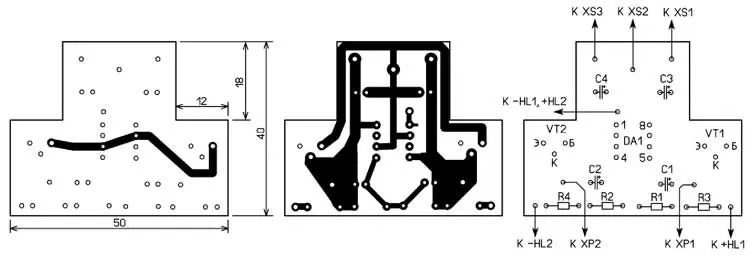

Чертёж печатной платы и расположение элементов на ней
Рис. 2. Чертёж печатной платы и расположение элементов на ней
Большинство элементов смонтированы на печатной плате из фольгированного с двух сторон стеклотекстолита, чертёж которой показан на рис. 2. Можно применить и одностороннюю плату, а соединение на стороне размещения деталей сделать отрезком лужёного провода. В устройстве применены резисторы Р1-4, С2-23, МЛТ, конденсаторы - К50-35 или импортные. Микросхема - любая, которая содержит два ОУ общего назначения с встроенной частотной коррекцией, от её параметров, в частности, будет зависеть максимальное входное напряжение. Светодиоды - любого, но разного свечения повышенной яркости. Если применить обычные светодиоды, сопротивление резисторов R3 и R4 должно быть в несколько раз меньше. Транзисторы - любые низко- и среднечастотные с допустимой рассеиваемой мощностью не менее 10 Вт и током коллектора не менее максимального выходного тока блока питания. Если выходной ток блока питания более 100 мА, транзисторы должны быть обязательно размещены на теплоотводе.
