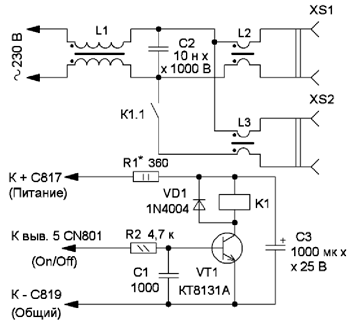

Как это можно сделать, рассмотрим на примере монитора ViewSonic VA2226W-3, который был оснащён двумя дополнительными розетками. На одну из них сетевое напряжение подаётся в любом случае, если монитор включён в сеть питания. На вторую розетку напряжение подаётся лишь в том случае, если работает подсветка дисплея. Для проведения доработки пришлось снять заднюю крышку монитора, вывинтить шесть винтов и отжать большое число защёлок, удерживающих её по всему периметру.
Схема доработки представлена на рис. 1 . В модернизируемом мониторе управляющий сигнал "ON/OFF" на выводе 5 гнезда CN801 блока питания монитора в дежурном режиме - около 0 В (низкий уровень), а при включённой подсветке - 3,21 В (высокий уровень). Когда этот сигнал имеет высокий уровень, составной транзистор VT1 открывается, контакты реле K1.1 замыкаются и на гнздо XS2 подаётся напряжение сети 230 В. Диод VD1 защищает транзистор VT1 от пробоя при коммутации реле K1. Резистор R1 уменьшает ток через его обмотку во включённом состоянии. Конденсатор C1 снижает уровень высокочастотных и импульсных помех, которые могут поступить на базу транзистора VT1. Фильтры на катушках L1, L2, L3 и конденсаторе C2 снижают вероятность негативного влияния различных помех, которые могут вызвать сбои в работе монитора и компьютера.
Схема доработки
Рис. 1. Схема доработки
Большинство деталей дополнительного модуля установлены на плате размерами 98x35 мм (рис. 2), применён односторонний навесной монтаж. Модуль подключён к БП монитора с помощью трёх проводов (рис. 3). Общий провод подключён к минусовому выводу оксидного конденсатора C819 или к общему проводу выпрямителей напряжений +5 В, +16 В. Питание берут с плюсового вывода конденсатора C817 - второго конденсатора (470 мкФ на 25 В) после выпрямителя +16 В. Управляющий сигнал берётся с перемычки J502 или с контакта 5 гнезда CN801. Напряжение ~230 В взято непосредственно с контактов гнезда БП монитора для подключения провода питания.

Дроссели L2, L3 представляют собой трубки из низкочастотного феррита длиной 16 мм и диаметром 12 мм, через которые пропущены идущие к розеткам сдвоенные провода. Чем больше длина этих цилиндров, тем лучше. Дроссель L1 - четыре витка двухжильного сетевого провода, намотанных на ферритовом кольцевом магнито-проводе с внешним диаметром 18 мм. Чем больше размеры кольца, тем лучше, сечение каждой жилы по меди сетевых проводов - 0,5...0,75 мм2. Такую же конструкцию могут иметь и дроссели L2, L3. Реле К1 - серии G5PA-1 с номинальным напряжением 12 В, сопротивлением катушки 560 Ом, оно рассчитано на коммутацию тока 5 А при напряжении переменного тока 250 В. Для повышения электробезопасности выбрано это реле с большим расстоянием между контактами катушки и выводами переключаемых контактов. Заменить реле можно аналогичным, например, SDT-SS-112DM, SDT-S-112-LMR, M1-SH-212DM, HRM3H-S-DC12V, G2R-14-T130. Если в мониторе для питания преобразователей напряжения для ламп подсветки используется напряжение 24...35 В, то реле целесообразно установить с катушкой, рассчитанной на напряжение 24 В, например JW1FSN-DC24V. В таком случае конденсатор C3 должен быть на номинальное напряжение 50 В. В мониторах со светодиодной подсветкой на выходе БП может отсутствовать напряжение 12...35 В, в таком случае используется напряжение 5 В и соответствующее реле, например HRM3-DC5V. Резистор R1 подбирают так, чтобы при его наибольшем сопротивлении контакты реле K1 уверенно переключались при отсутствии конденсатора C3.
Составной транзистор КТ8131А имеет напряжение насыщения коллектор-эмиттер 0,65 В при токе коллектора 16 мА. Его можно заменить любым из серий КТ8131, КТ829, КТ972, BD677, BD679. Если источник управляющего сигнала обеспечит ток несколько миллиампер, сопротивление резистора R2 надо уменьшить в несколько раз, а взамен составного транзистора применить обычный структуры n-p-n, например, из серий КТ3102, КТ645, КТ646, SS8050, SS9013, KTC9013, 2SD774, 2SD879. Взамен диода 1 N4004 подойдёт любой из серий Ш400х, КД208, КД209, КД243, КД247. Конденсатор C2 - высоковольтный керамический, С1 - керамический низковольтный, С3 - оксидный импортный. Резисторы - любого типа.
Розетки XS1 и XS2 установлены на задней крышке монитора. Следует предусмотреть меры, предотвращающие искровой пробой между выводами розеток и металлическим каркасом ЖК-матрицы. Одновременно с модернизацией этого монитора были заменены все пять мембранных кнопок на его управляющей панели, поскольку сопротивление их замкнутых контактов было несколько сотен ом. Также был осмотрен БП монитора на наличие трещин и мест перегрева платы, проверено качество всех оксидных конденсаторов, замены которых не потребовалось.
К розетке XS1 целесообразно подключать устройства, которые должны работать вне зависимости от работы подсветки монитора, например, БП внешних жёстких дисков, модемов, УМЗЧ. К отключаемой розетке XS2 удобно подключить аппараты, которые обычно не используются при выключенном мониторе, например, дополнительные мониторы, подключённые ктомуже компьютеру, настольную осветительную лампу, сканер, антенный усилитель компьютерного ТВ-тюнера, принтер. Если у управляющего сигнала "On/Off" активным является низкий уровень напряжения, то перед транзистором VT1 надо установить дополнительный инвертор напряжения намаломощном транзисторе структуры n-p-n.
