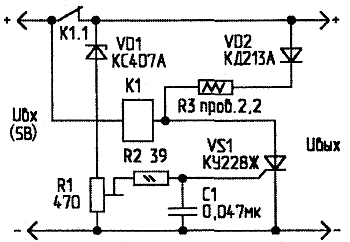

   Более совершенный блок защиты можно собрать по схеме, приведенной на рис.2.
Приципиальная схема блока защиты с реле
Рис.2. Приципиальная схема блока защиты с реле
При повышении входного напряжения питание нагрузки прекращается из-за размыкания контактов реле К1. Цепь R3-VD2 предназначена для уменьшения кратковременного всплеска напряжения на выходе блока, который может появиться из-за инерционности переключения контактов реле.

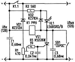

   Для защиты установленных в автомобиле радиоэлектронных устройств, например, автомагнитолы или сигнализации от превышения напряжения в бортовой сети, можно собрать блок защиты по схеме, приведенной на рис.3.
Приципиальная схема блока защиты автомобильных радиоэлектронных устройств
Рис.3. Приципиальная схема блока защиты автомобильных радиоэлектронных устройств
Здесь движок резистора R1 установлен в положение, при котором срабатывание защиты происходит при входном напряжении 15...16 В. При открывании тиристора размыкаются контакты реле, питание нагрузки прекращается, начинает вспыхивать мигающий светодиод HL1. Конденсаторы С1...СЗ повышают помехоустойчивость. Нажатием кнопки SB1 (без фиксации) можно возвратить блок защиты в режим ожидания.
