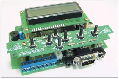

Внешний вид устройства приведен на рис. 1.
Рис. 1. Внешний вид устройства NM8036

Для связи устройства с компьютером применена микросхема согласования уровней MAX232. Выходные сигналы с нее подаются на разъем XS1 в соответствии с распайкой нуль-модемного кабеля.
Напрямую (без дополнительного усиления) к выходу одного из портов микроконтроллера подключен микродинамик, который обеспечивает звуковую сигнализацию активности ключей, а также активности клавиатуры.
Прибор оснащен 2-строчным текстовым дисплеем, на котором отображается различная информация (настройки, состояние нагрузок, температура, время и др.), а также используется интуитивно понятный пользовательский интерфейс в виде меню для ввода установок и настроек. Также в приборе предусмотрена плавная регулировка контрастности и яркости LCD-экрана.
Устройство содержит часы реального времени, оснащенные резервным питанием на литиевой батарее. Часы содержат "полный" календарь (до 2099 года) с учетом високосных годов.
Внутреннюю программу контроллера можно обновлять новыми версиями, которые регулярно выкладываются на сайте МАСТЕР КИТ. Обновление делается с помощью специально разработанного программного обеспечения.
