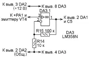

При слишком маленьком внутреннем сопротивлении амперметра может потребоваться усилить снимаемое с него пропорциональное току нагрузки напряжение. Усилитель, схема которого показана на рис. 2, следует включить в разрыв провода, соединяющего плюсовой вывод амперметра PA1, и эмиттер транзистора VT4 с инвертирующим входом ОУ DA1.2 и конденсатором C5.
Схема усилителя
Рис. 2. Схема усилителя
Здесь дополнительный ОУ DA3.1 работает как неинвертирующий усилитель. Его коэффициент усиления равен R15/R14+1 (при указанных на схеме номиналах резисторов - 11). При необходимости его можно изменить подборкой резистора R15. Если отказаться от температурной защиты транзистора VT4, то усилитель можно собрать на ОУ DA1.1. Тогда дополнительная микросхема DA3 не потребуется, но возникнет опасность отказа электронной нагрузки в результате не замеченного вовремя перегрева транзистора.
