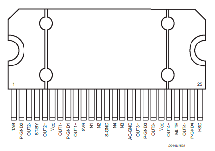

Распиновка
Схема актуальна для корпуса flexiwatt25 при виде сверху.
Схема корпуса flexiwatt25 (виде сверху)
Рис. 1. Схема корпуса flexiwatt25 (виде сверху)

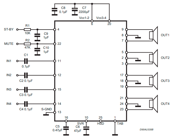

Типовая схема реализации усилителя на TDA 7560
Производитель приводит одну схему, подходящую как для тестирования микросхемы, так и для реализации полноценного четырёхканального усилителя. Она ниже.
Рис. 2. Типовая схема реализации усилителя на TDA 7560
Производитель даже предлагает вариант готовой печатной платы (можно найти в даташите).

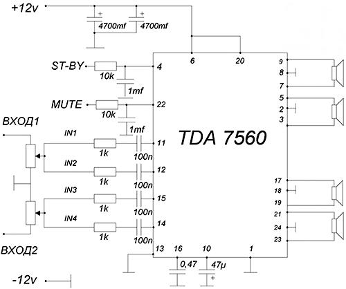

Адаптированный вариант с регулировкой тембра
Вариант схемы с регулировкой тембра
Рис. 3. Вариант схемы с регулировкой тембра
Как видно выше, сама схема не сильно отличается от рекомендуемой производителем.
Однако, здесь объединены входы попарно. Теперь о том, почему это сделано.

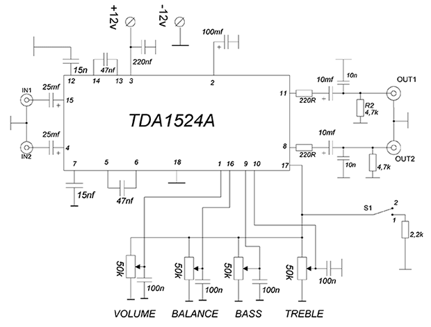

Дело в том, что входной сигнал будет пропускаться через темброблок, собранный на основе TDA1524, а она в свою очередь работает только с двумя каналами.
Конечно, можно реализовать два независимых темброблока, и тогда каналы можно будет не объединять.
Итак, сама схема блока регулировки.
Схема блока регулировки
Рис. 4. Схема блока регулировки
Подключать к питанию схему регулятора лучше всего через стабилизатор напряжения.
