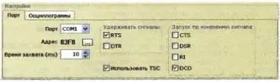

   Информационную линию подключим к входу DCD (конт. 1 разъема порта), а тактовую - к входу RI (конт. 9) и запустим программу Digital_Oscilloscope.exe. В поле "Настройки" открывшегося окна, на закладке "Порт" (рис.1) выбираем по имени (СОМ1 или COM2) тот порт, на входы которого поданы исследуемые сигналы. В графе "Адрес" будет отображен стандартный базовый адрес выбранного порта. При необходимости здесь можно ввести другой адрес (в шестнадцатиричном формате), нажав на находящуюся рядом со значением адреса экранную кнопку.
Рис. 1
   В соответствующей графе укажем продолжительность записи сигналов ("Время захвата"), необходимую для решения поставленной задачи. Учтите, что регистрируются лишь моменты изменения уровней исследуемых сигналов, а не их регулярные выборки. Отметка пункта "Использовать TSC" позволяет отсчитывать время с помощью имеющегося во всех процессорах, начиная с Pentium I, аппаратного таймера, работающего на повышенной тактовой частоте, что значительно улучшает точность измерения времени. От этого приходится отказываться, снимая отметку, только на устаревших компьютерах, процессоры которых не имеют такого таймера.
   На панели "Запуск по изменению сигнала" отметим пункт DCD. Это значит, что запись должна начаться с первого изменения логического уровня сигнала на этом входе, что в данном случае соответствует началу передачи информации. Отмеченный на панели "Удерживать сигналы" пункт RTS означает, что на одноименном выходе порта будет установлено напряжение высокого логического уровня.
   После нажатия на экранную кнопку "Захват", находящуюся над полем "Настройка", программа перейдет к ожиданию заданных изменений входных сигналов. В этом режиме фон под надписью "Захват" станет красным. По выполнении условия запуска (в данном случае изменения уровня на входе DCD) начнется и будет продолжаться указанное при настройке время запись информации в память компьютера. Если по какой-либо причине потребуется прекратить ожидание начала записи или завершить ее досрочно, сделать это можно с помощью экранной кнопки "Стоп".

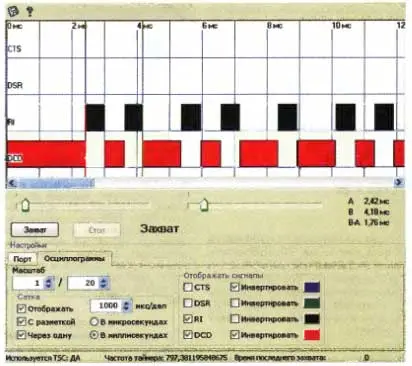

Рис. 2
   По окончании записи временные диаграммы сигналов будут отображены в окне программы (рис. 2). Перейдя на закладку "Осциллограммы" поля "Настройка", можно воспользоваться панелью "Отображать сигналы", чтобы при необходимости задать инверсию некоторых сигналов, выбрать цвет каждой кривой, выключить отображение ненужных сигналов (это ускорит вывод диаграмм на экран). На той же закладке можно выбрать масштаб отображения по оси времени, включить масштабную сетку с оцифровкой или без нее.
   Для точного измерения интервалов времени в поле диаграмм предусмотрены два маркера (вертикальные линии красного и зеленого цветов). Их можно перемещать либо щелчками правой или левой кнопки мыши по диаграмме либо с помощью движков под диаграммами. Положение каждого маркера на оси времени и интервал между ними выводятся на экран в численном виде правее движков.
