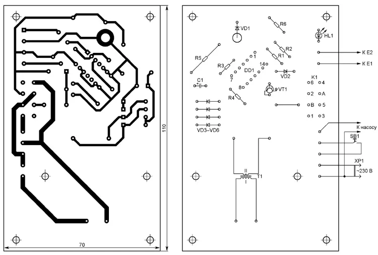

Чертёж печатной платы устройства и расположение деталей на ней показаны на рис. 2. Резисторы - МЛТ, С2-33, конденсатор - оксидный импортный, реле K1 - РЭС48А исполнения РС4.590.202 или РС4.590.202-01 (сопротивление обмотки - 85...115 Ом, ток срабатывания - 52 мА). Трансформатор T1 - любой малогабаритный с вторичной обмоткой на 15...16 В при потребляемом токе 0,2 А. Устройство не требует налаживания и при правильной сборке и исправных деталях начинает работать сразу же после первого его включения.
Чертёж печатной платы устройства и расположение деталей на плате
Рис. 2. Чертёж печатной платы устройства и расположение деталей на плате
