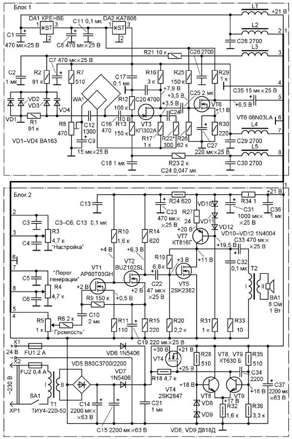

Схема радиоприёмника представлена на рис. 1. Первый блок включает в себя магнитную антенну WA1, регенеративный детектор на транзисторе VT3 и п редварительный усилитель ЗЧ на транзисторе VT6. Колебательный контур, с помощью которого выделяется частота интересующей радиостанции, образован индуктивностью магнитной антенны и ёмкостью варикапов VD1-VD4. Настройка на радиостанции осуществляется изменением напряжения на катодах варикапов переменным резистором R3. Число варикапов может быть изменено (оно зависит от их вольт-фарадных характеристик в интервале напряжения 0...21 В). Подход к порогу генерации устанавливают изменением напряжения на затворе транзистора VT3 с помощью переменного резистора R4.
Рис. 1. Схема радиоприёмника
Второй блок содержит усилитель мощности ЗЧ на четырёх транзисторах, переменные резисторы управления R3-R5 и сетевой источник питания с понижающим трасформатором Т1, мостовым выпрямителем VD5 и стабилизатором напряжения на транзисторах VT4, VT8, VT9.
Усилитель мощности состоит из двухкаскадного (VT1, VT2) предварительного усилителя и оконечного каскада на транзисторах VT5, VT7, нагруженного динамической головкой BA1, подключённой к нему через выходной трансформатор Т2. При наличии 16-омной головки трансформатор не потребуется, но надо будет увеличить ток покоя оконечного каскада до 80...100 мА (уменьшением сопротивления резистора R27 до 15 Ом). Если же сопротивление головки 25 или 32 Ом (например, от телефонного аппарата), увеличивать ток не нужно. Если предполагается слушать передачи исключительно на головные телефоны, их рекомендуется подключить между отрицательной обкладкой оксидного конденсатора С22 и общим проводом (транзисторы VT5, VT7 и все остальные детали оконечного каскада в этом случае можно исключить). Иногда может оказаться полезной фер-ритовая трубка на шнуре для головных телефонов.
Каких-либо особых требований к деталям приёмника не предъявляется. Постоянные резисторы - любые общего применения указанных на схеме номиналов и мощности рассеяния, под-строечный R8 и переменные R3-R5 - любого типа (все, кроме R5, - группы А (линейная зависимость), R5 - желательно группы В (обратнологарифмическая)). Все полярные конденсаторы - оксидные импортные, неполярные - керамические (например, КМ). В детекторе можно применить любой полевой транзистор с каналом n-типа и напряжением отсечки не больше 4 В.
Трансформатор питания Т1 - ТИУ4-220-50В, выходной Т2 - неизвестного типа (намотан на Ш-образном магнитопроводе со средним керном сечением 4 см2, коэффициент трансформации - 6:1). Дроссели L1 -L5 извлечены из компьютерных мониторов с ЭЛТ (это просто отрезки проводов с надетыми на них ферритовыми магнитопроводами в виде трубок с наружным диаметром 4...6 мм).

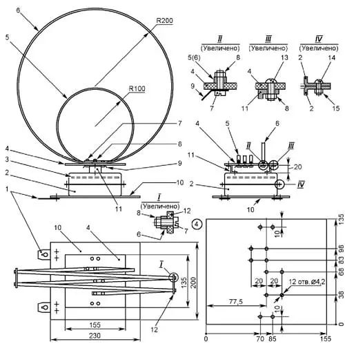

Конструкция блока 1 показана на рис. 2. Детали его электронной части смонтированы на печатной плате 3, помещённой в металлический короб, образованный двумя одинаковыми полыми деталями 2 квадратной формы (одна с другой они соединены винтами 14 с гайками 15). Нижняя (по рисунку) деталь короба привинчена шурупами к основанию 10 (пластина ламинированного напольного покрытия толщиной 6 мм), верхняя (винтами 13 с гайками 8) - к стойкам 11 (профиль зетовый равнополочный), на которых с стеклотекстолитовая панель 4 с рамочной антенной. Последняя содержит три витка алюминиевой шины 8x4: первые два (6) - диаметром 400, а третий (5) - 200 мм. Для фиксации взаимного положения витков большого диаметра применены стеклотекстолитовые планки 12, прикреплённые к ним винтами 7 с гайками 8.
Конструкция блока 1
Рис. 2. Конструкция блока 1
Начало первого витка большого диаметра подключено к точке соединения выводов конденсаторов С12 и С16, конец второго витка большого диаметра и начало витка малого диаметра соединены с нижними (по схеме) выводами резисторов R17 и R22, конец витка малого диаметра - с конденсатором С9 и движком подстроечного резистора R8. Соединения выполнены отрезками одножильного монтажного провода (для их прохода через стенку верхней детали короба 2 в ней просверлены три отверстия), припаянными к монтажным лепесткам 9, подложенным под головки винтов 7, с помощью которых витки антенны закреплены на панели 4. Для крепления всей конструкции за окном к основанию 10 привинчены мебельные петли 1. Внешний вид антенны показан на рис. 3.
Внешний вид антенны
Рис. 3. Внешний вид антенны

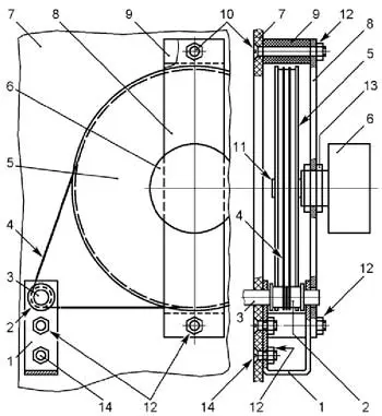

Для облегчения настройки на радиостанции переменный резистор R3 рекомендуется снабдить хотя бы простейшим верньерным механизмом, например, с тросиковой передачей от шкива на валике ручки настройки к шкиву на валике резистора. При диаметре первого шкива, например 8 мм, и второго шкива диаметром 90 мм передаточное число верньера получится около 14, чего практически достаточно для удобного пользования приёмником. В качестве тросика можно использовать капроновую рыболовную леску диаметром 0,3...0,4 мм.
Возможная конструкция такого верньера представлена на рис. 4. Здесь 1 - закреплённая на передней панели приёмника 7 винтами 14 с гайками 12 металлическая скоба 1, в отверстиях которой вращается валик настройки 3 с малым шкивом 2. Большой шкив 5 закреплён стопорным винтом на валике 11 переменного резистора настройки 6 (R3). Последний закреплён гайками 13 в отверстии пластины 8, которая, в свою очередь, закреплена с помощью стоек 9 и винтов 10 с гайками 12 на передней панели 7. Вращение от малого шкива к большому передаётся тросиком 4, в качестве которого применена капроновая рыболовная леска.
Возможная конструкция верньера
Рис. 4. Возможная конструкция верньера
