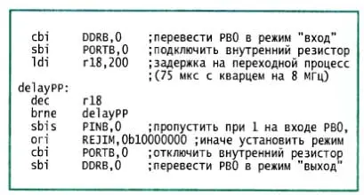

В таблице приведён фрагмент программы на языке ассемблера для микроконтроллеров семейства AVR, в котором определяется состояние выключателя, соединённого по рассмотренной схеме с выводом порта РВО микроконтроллера. После переключения вывода в режим "Вход" выдерживается пауза длительностью 75 мкс, необходимая для завершения переходных процессов. Если выключатель замкнут, в старший разряд регистра REJIM будет записана единица.
