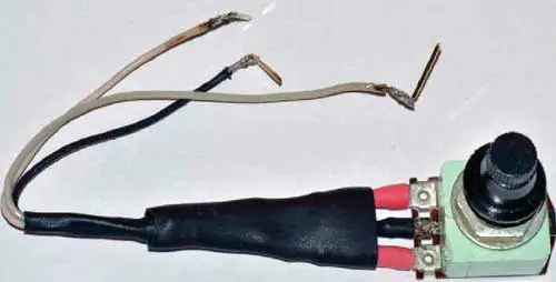

Примером простейшего аналогового датчика может служить переменный резистор, подключённый к плате, как показано на рис. 1. Он может быть любого типа, например СП3-33-32 (рис. 2). Номинал резистора на схеме указан ориентировочно и может быть как меньше, так и больше. Однако следует помнить, что чем меньше сопротивление переменного резистора, тем больший ток он потребляет от источника питания микроконтроллера. А при сопротивлении источника сигнала (в данном случае переменного резистора) более 10 кОм АЦП микроконтроллера работает с большими ошибками. Учтите, что сопротивление переменного резистора как источника сигнала зависит от положения его движка. Оно равно нулю в его крайних положениях и максимально (равно четверти номинального сопротивления) в среднем положении.

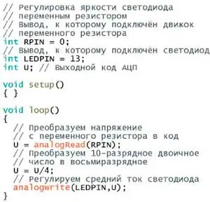

Удобно использовать переменный резистор, когда требуется изменять параметр плавно, а не ступенями (дискретно). В качестве примера рассмотрим работу приведённой в табл. 1 программы, которая изменяет яркость свечения светодиода в зависимости от положения движка переменного резистора. Строка U = U/4 необходима в программе для того, чтобы преобразовать возвращаемое АЦП десятиразрядное двоичное число в восьмиразрядное, принимаемое в качестве второго операнда функцией analogWrite(). В рассматриваемом случае это делается делением исходного числа на четыре, что эквивалентно отбрасыванию двух младших двоичных разрядов.

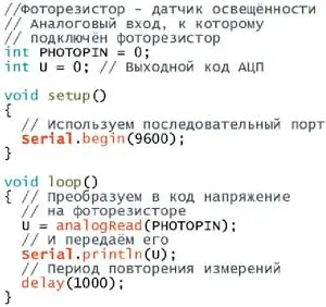

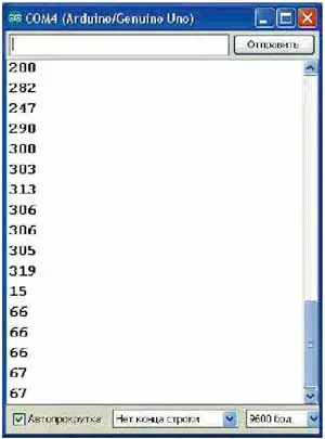

В табл. 2 приведена программа, превращающая плату Arduino с подключённым к ней фоторезистором в простейший измеритель освещённости. Работая, она периодически измеряет падение напряжения на резисторе, включённом последовательно с фоторезистором, и передаёт результат в условных единицах через последовательный порт на компьютер. На экране отладочного терминала Arduino они будут отображены, как показано на рис. 4. Как видим, в определённый момент измеренное напряжение резко уменьшилось. Это произошло, когда ярко освещённый фотодиод был затенён непрозрачным экраном.

Чтобы получать значения освещённости в люксах (стандартных единицах системы СИ), нужно умножать полученные результаты на поправочный коэффициент, но подобрать его придётся экспериментально, причём индивидуально для каждого фоторезистора. Для этого потребуется образцовый люксметр.

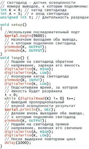

Подключив светодиод к плате Arduino по схеме, изображённой на рис. 7, можно использовать один и тот же светодиод и по прямому назначению, и как фотодатчик [7]. Программа, иллюстрирующая такой режим, приведена в табл. 3. Её идея состоит в том, что сначала на p-n переход светодиода подают обратное напряжение, заряжая его ёмкость. Затем катод светодиода изолируют, конфигурируя как вход вывод Arduino, к которому он подключён. После этого программа измеряет зависящую от внешней освещённости продолжительность разрядки ёмкости p-n перехода светодиода его собственным обратным током до уровня логического нуля.
Схема подключения светодиода к плате Arduino
Рис. 7. Схема подключения светодиода к плате Arduino
Таблица 3
В приведённой программе переменная t описана как unsigned int - целое число без знака. Переменная такого типа, в отличие от обычной int, принимающей значения от -32768 до +32767, не использует свой старший двоичный разряд для хранения знака и может принимать значения от 0 до 65535.
Подсчёт времени разрядки программа выполняет в цикле while(digitalRead (K)!=0)t++. Этот цикл выполняется, всякий раз увеличивая значение t на единицу, пока истинно заключённое в скобки условие, т. е. пока напряжение на катоде светодиода не опустилось до низкого логического уровня.

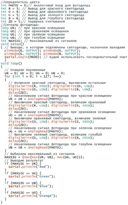

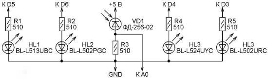

Иногда требуется, чтобы робот не просто получал информацию об освещённости поверхности, по которой движется, но и мог определить её цвет. Реализуют датчик цвета подстилающей поверхности, освещая её поочерёдно светодиодами разного цвета свечения и сравнивая с помощью фотодиода уровни отражённых от неё при разном освещении сигналов [8]. Схема соединения элементов датчика цвета с платой Arduino показана на рис. 8, а обслуживающая его программа - в табл. 4.

Процедура измерения принимаемых фотодиодом при разном освещении поверхности сигналов повторяется многократно, а получаемые результаты накапливаются, чтобы исключить случайные ошибки. Затем программа выбирает наибольшее из накопленных значений. Это позволяет грубо судить о цвете поверхности. Для более точного определения цвета необходимо усложнить обработку результатов, учитывая не только наибольший из них, но и его соотношение с меньшими. Необходим также учёт реальной яркости светодиодов разного цвета свечения, а также спектральной характеристики применённого фотодиода.

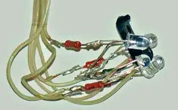

Пример конструкции датчика цвета из четырёх светодиодов и фотодиода показан на рис. 9. Оптические оси светодиодов и фотодиода должны сходиться в одной точке на исследуемой поверхности, а сами приборы расположены максимально близко к ней, чтобы свести к минимуму влияние посторонней засветки.

Собранный датчик требует тщательной индивидуальной калибровки на поверхностях разного цвета. Она сводится к подборке коэффициентов, на которые следует умножать перед сравнением результаты измерения, полученные при разном освещении. Оснащённый таким датчиком робот можно научить выполнять интересные алгоритмы движения. Например, он сможет передвигаться по рабочему полю одного цвета, не нарушая границ "запретных" зон, выкрашенных в другой цвет.
