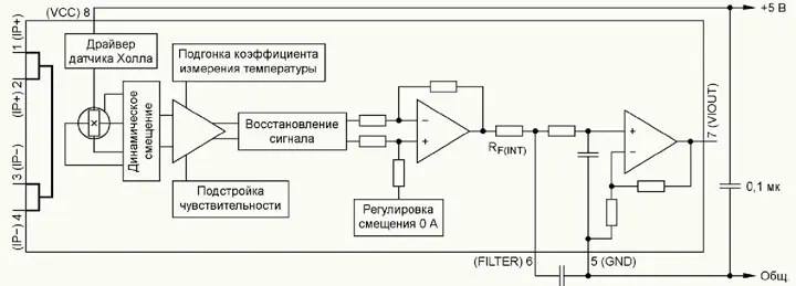

Функциональная блок-схема ACS712 представлена на рис. 1, её типовое включение - на рис. 2.
Рис. 1. Функциональная блок-схема ACS712

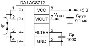

Типовое включение функциональной блок-схемы ACS712
Рис. 2. Типовое включение функциональной блок-схемы ACS712
