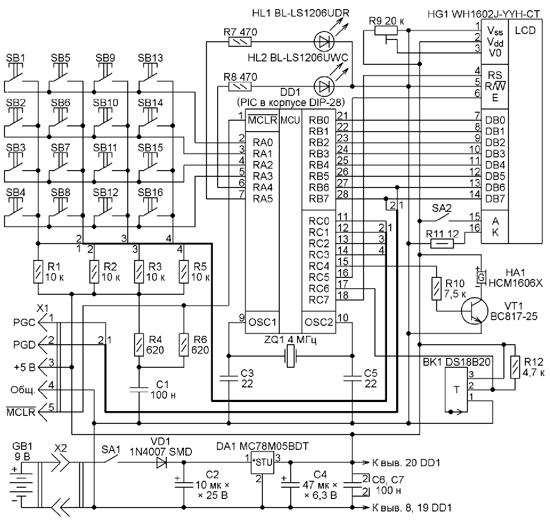

Схема отладочной платы представлена на рис. 1. Она имеет "на борту" следующий набор элементов: ЖКИ WH1602J-YYH-CT (HG1), кнопочную клавиатуру (SB1 -SB16), два светодиода для поверхностного монтажа (HL1 и HL2), звуковой излучатель HCM1606X (HA1) с встроенным генератором, цифровой датчик температуры DS18B20 (BK1), стабилизатор напряжения питания 5 В (DA1) и панель для установки микроконтроллера DD1.
Рис. 1. Схема отладочной платы
Такая комплектация позволяет загружать в микроконтроллер, установленный на плату в качестве DD1, самые разнообразные по сложности и назначению программы и проверять их в действии. Например, программу калькулятора, способного выполнять различные арифметические действия, использующую кнопочную клавиатуру и ЖКИ, или прилагаемую к статье программу цифрового термометра. Дополнительно задействовав излучатель звука HA1, можно испытывать программы различных сигнализаторов, таймеров и будильников. И многое-многое другое.
Выключатель SA1 предназначен для включения и выключения питания платы. Выключателем SA2 управляют подсветкой экрана ЖКИ, а подстроечным резистором R9 регулируют контрастность изображения на нём. Разъём X1 предназначен для подключения программатора (PicKit2, PicKit3 или аналогичного).

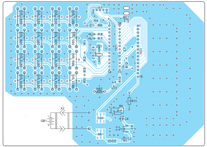

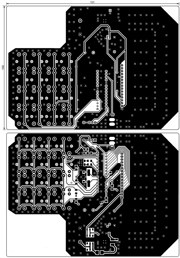

Чертёж отладочной платы изображён на рис. 2, её изготавливают из фольгированного с двух сторон стеклотекстолита толщиной 1,5 мм. Расположение элементов на плате показано на рис. 3. Для микроконтроллера DD1 на ней установлена панель DIP-28. Выключатели SA1 и SA2 - IS-1390. Кнопки SB1-SB16 - TC-12ET (KLS7-TS1204) или подобные.
Рис. 2. Чертёж отладочной платы
Рис. 3. Расположение элементов на плате

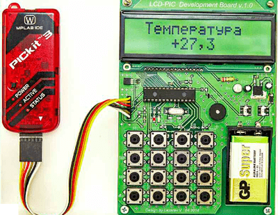

Теперь остаётся только запрограммировать микроконтроллер. Для этого необходимо подключить программатор к отладочной плате, как показано на рис. 4 (надпись на экране индикатора появится только после завершения программирования и запуска программы). Учтите, что расположение одноимённых контактов соединяемых разъёмов отладочной платы и программатора различно. Программатор необходимо также соединить с компьютером.
Подключение программатора к отладочной плате
Рис. 4. Подключение программатора к отладочной плате
Прежде чем приступать к программированию, необходимо подать на разъём X2 напряжение питания 6...15 В от любого источника, например батареи "Крона" (6А22). Запитать плату можно и от программатора. Для этого следует в окне Project Properties выбрать категорию Conf:[default], а в ней выбрать пункт с именем используемого программатора. В поле Option categories следует установить Power, и в появившемся списке отметить строку "Power target circuit from...", завершающуюся именем выбранного программатора.
Чтобы выполнить трансляцию программы и программирование микроконтроллера, нажмите на экранную кнопку  . Об успешном завершении программирования будет свидетельствовать сообщение "Programming/Verify complete". Отладочная плата превратилась в цифровой термометр.
