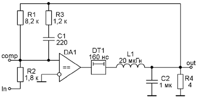

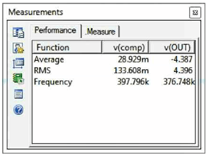

На выручку приходит анализ переходных процессов (transients). Пользуясь моделью усилителя, схема которой приведена на рис. 1, зададим напряжение питания +/-36 В и найдём постоянное напряжение на неинвертирующем входе компаратора при заданном входном постоянном напряжении 1 В. Затем откроем вкладку Scope/Measurements и выведем на неё параметры V(comp) и V(out) (рис. 2).

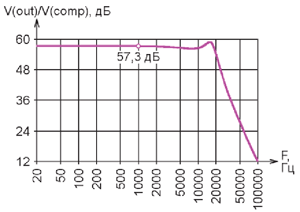

Будем считать, что форма остатка несущей на входе компаратора близка к синусоидальной. Это не совсем так, но при небольшой глубине широтно-импульсной модуляции даёт достаточную точность. Для определения постоянной составляющей воспользуемся функцией усреднения average. Видно, что коэффициент усиления усилителя равен 4,387, а среднее значение напряжения на входе компаратора - 28,9 мВ. Соответственно, коэффициент усиления постоянного напряжения в петле обратной связи - 4,387/0,0289 ≈ 152.

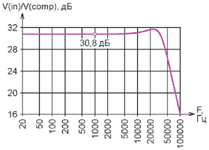

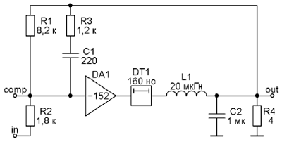

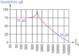

Заменим, как показано на рис. 3, компаратор макросом усилителя "amp" из библиотеки программы Microcap и зададим его коэффициент усиления минус 152 (так как выходной каскад реального усилителя - инвертирующий). Теперь можно воспользоваться анализом по переменному току и получить зависимость коэффициента усиления в петле обратной связи от частоты, показанную на рис. 4.

Зависимость коэффициента усиления в петле обратной связи от частоты
Рис. 4. Зависимость коэффициента усиления в петле обратной связи от частоты

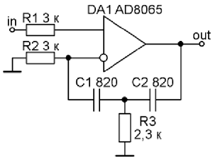

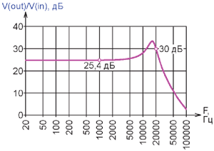

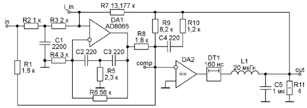

Аналогичным образом можно проанализировать и более сложный усилитель с дополнительным звеном, который увеличивает усиление на звуковых частотах. Этот узел условно называют интегратором. Схема его модели показана на рис. 5, а частотная зависимость его коэффициента усиления изображена на рис. 6. Видно, что после подъёма на частоте 1 кГц коэффициент усиления спадает. Однако на низких частотах усиление завышено, поэтому необходимо ввести коррекцию. Для этого параллельно цепи C1,R3,C2 установим резистор сопротивлением 56 кОм. График АЧХ после коррекции приобретает вид, показанный на рис. 7. Схема модели усилителя с интегратором показана на рис. 8.
Рис. 7. График АЧХ после коррекции

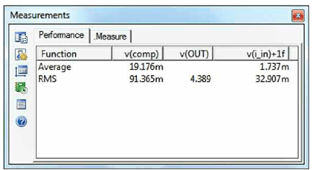

При подаче на вход постоянного напряжения 1 В среднее напряжение на неинвертирующем входе ОУ DA1 этого усилителя - 1,737 мВ (рис. 9). Таким образом, усиление в петле обратной связи равно 1/0,001737=576, что соответствует 55,2 дБ. Напомним, сам по себе UcD-усилитель имел усиление 30,8 дБ, "интегратор" добавил ещё 56000 Ом/3000 Ом = 18,7 раз, или 25,4 дБ. Итого - 30,8+25,4 = 56,2 дБ. Снова заменим компаратор макросом усилителя с коэффициентом усиления -152 и применим анализ по переменному току для построения зависимости ослабления входного сигнала в точке i_in от частоты. Она изображена на рис. 10.
Диалоговое окно Scope/Measurements
Рис. 9. Диалоговое окно Scope/Measurements

    Если перерисовать схему сообразно весам резисторов и импедансов обеих петель ОС, схема станет заметно понятнее.На ОУ ДА1 сделан не интегратор, но полосовой фильтр с многопетлевой ОС (структура Рауха) в особом включении (т.е. с ненулевым усилением в нуле и "как бы" бесконечности). Интегратором он м.б. только применительно к полосовым сигналам, т.е. он "интегратор для квадрата частоты".Вся "химота", довешенная к УцД - это формирователь предыскажений. Весьма элегантно построенный.
