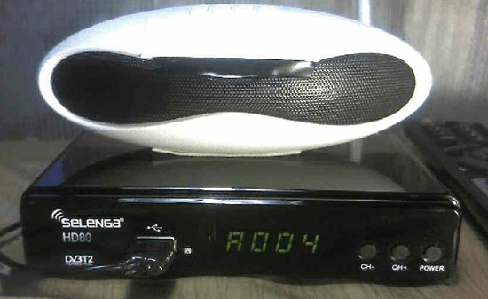

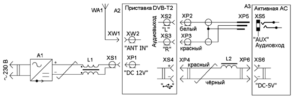

Во многих магазинах нас ждут коробочки с надписью: "Цифровой приёмник" [1]. На вопрос "А динамик в этом приёмнике есть?" получаем ответ: "Нет". Поэтому приобретаем в соседнем магазине сотовой связи "чудо техники" [2] или [3] - миниатюрную активную акустическую систему (АС), называемую продавцами звуковой колонкой для мобильных телефонов и планшетов. Наклеиваем эту АС на цифровую телевизионную приставку с помощью двухсторонней вспененной липкой ленты, это хорошо видно на рис. 1, и соединя-ем эти устройства по схеме на рис. 2 (позиционные обозначения даны условно). Приёмник получился относительно недорогим и малогабаритным: размеры - 150x150x83 мм, масса - 0,27 кг без учётаантенны и блокапитания.
АС и цифровая телевизионная приставка
Рис. 1. АС и цифровая телевизионная приставка
Схема соединения АС с цифровой телевизионной приставкой
Рис. 2. Схема соединения АС с цифровой телевизионной приставкой
В активную АС встроены микрофон для связи через Bluetooth, MP3-плейер с FLASH-модуля и с карты памяти micro-SD, а также УКВ-радиоприёмник диапазона 88...108 МГц и литий-полимерная аккумуляторная батарея! Принципиальный противник переплаты за дополнительные функции может найти описание активных АС с питанием от розетки USB в радиолюбительской литературе. Но надо учесть, что встроенная батарея демпфирует потребление тока на пиках громкости. Именно это позволило питать трёхваттный, согласно [2] и [3], усилитель от телевизионной приставки, а точнее от её USB-порта для подключения FLASH-модуля памяти. Постоянный ток в цепи питания АС от источника 5 B приставки, измеренный на максимальной громкости и при заряженной батарее, не превысил 90 мА.

В комплект цифровой приставки A2 входит импульсный блок питания A1 с выходным напряжением 12 B и током до 1 A, оформленный в виде сетевой вилки. Провод от блока питания следует разрезать в нескольких сантиметрах от соединителя XS1 и установить в обе жилы двухобмоточный помехоподавляющий дроссель L1. В авторском варианте он намотан на кольцевом магнитопроводе К12х8х14 из феррита 600НН двумя свитыми проводами ПЭТВ-2 0,4, число витков - 21. Плюсовой провод подключён к центральному контакту соединителя XS1.
Антенна WA1 выполнена в виде отрезка сетевого экранированного кабеля "витая пара", поскольку он не гнётся. Все жилы надо соединить вместе и подключить к центральному контакту антенной вилки XW1, второй контакт вилки - изолировать. Длина антенны - 0,5 м. Теоретически антенна должна располагаться горизонтально, в соответствии с поляризацией волны. Но целесообразно подобрать положение антенны по минимуму сбоев во время приёма.
Двухжильный экранированный звуковой кабель ко входу АС можно сделать из аудиовидеошнура марки ШГЭС или другого, снабдив его двумя вилками "тюльпан" XP2 и XP3 и трёхконтактной вилкой "джек" XP5 диаметром 3,5 мм. Шнур ШГЭС из комплекта цифровой приставки резать нельзя, он потребуется для налаживания. Экраны обеих жил подпаивают к контакту вилки XP5 с резьбой.
Так называемый зарядный кабель с вилками USB-A (XP4) и микро-USB или мини-USB (XP6) входит в комплект активной АС. В кабеле две жилы: красная - питание +5 B, чёрная - общий провод. Согласно инструкции, доступной по ссылке [3], этот кабель используется как антенна в режиме радиоприёма. Если такой режим не нужен, кабель можно укоротить. В нескольких сантиметрах от соединителя XP6 в линию питания следует установить дроссель L2 для снижения уровня помех от импульсного преобразователя DC-DC с 12 B до 5 B, установленного в приставке DVB-T2. Дроссель содержит 150 витков провода ПЭТВ-2 0,2 на ферритовом стержне диаметром 3 мм и длиной 13 мм.
При желании вилку USB-A можно разобрать, вывести кабель "на угол" и зафиксировать полиэтиленовой изоляционной лентой, как показано на рис. 1. Также необходимо обмотать лентой оба дросселя и зафиксировать концы проводов. Ленту можно закрепить без клея, если её конец немного прогреть корпусом паяльника.
По окончании монтажных работ цифровую приставку надо подключить к телевизору, монитору или компьютерному тюнеру с аудиовидеовходом AV, используя прилагаемый к ней трёхжильный кабель (причём блок питания подключают только после этого кабеля!), и настроить на все радиопрограммы в соответствии с инструкцией. Редактировать названия программ, если они искажены, необходимости нет, надо только установить понятную последовательность их номеров и записать её на бумагу. Можно настроить и телевизионные каналы, например "Россия-Культура", чтобы, пока возишься на кухне, слушать концерты. На ПДУ DVB-T2-приставки, которая показана на рис. 1, есть кнопка TV/RADIO, а перед номерами телевизионных каналов стоит буква C, вместо буквы A.
