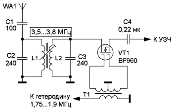

Схема смесителя диапазона 80 метров на одном транзисторе показана на рис. 1. Здесь гетеродин работает на частоте, вдвое меньшей принимаемой. Это позволило существенно ослабить излучение сигнала гетеродина (до 80 дБ) и практически избавиться от фона переменного тока, обусловленного таким излучением. Без УВЧ чувствительность приёмника с таким смесителем может достигать 0,3 мкВ. Динамический диапазон приёмника - около 100 дБ. Мощность сигнала гетеродина при этом невелика, смеситель начинает работать при напряжении сигнала гетеродина 0,3 В.
Рис. 1. Схема смесителя диапазона 80 метров на одном транзисторе
Сигналы диапазона 80 метров выделяет двухконтурный фильтр L1C2L2C3. Так как межэлектродные ёмкости транзистора малы, оказалось возможным его непосредственное подключение ко второму контуру. Сток и исток можно поменять местами, без заметного ухудшения качества приёма.
В этом смесителе можно применить любой из перечисленных выше полевых транзисторов. Трансформатор Т1 намотан на кольцевом магнитопроводе К10х6х4 из феррита 400НМ втрое сложенным проводом ПЭЛ 0,2, число витков - от 12 до 18. Катушки L1 и L2 намотаны виток к витку проводом ПЭЛ 0,2 на общем каркасе диаметром 5 мм и содержат по 42 витка. Расстояние между катушками - 4 мм, каждую подстраивают "своим" подстроечником.

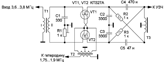

Применив в смесителе простые фазовращатели на RC-элементах [1] и хороший ЗЧ-фильтр, можно сделать SSB-приёмник прямого преобразования с подавлением ненужной боковой полосы. Схема такого смесителя показана на рис. 2. И хотя подавление ненужной боковой полосы не столь велико, как в приёмнике трансивера прямого преобразования "Пилигрим" [2], здесь сохранено основное достоинство таких приёмников - простота и малое число элементов. ВЧ-фазовращатель собран на элементах R1 и C1, а НЧ-фазовращатель - на элементах R2, R3, C4, C5 и Т3. Их совместная работа обеспечивает подавление ненужной боковой полосы от 10 до 40 дБ.
Схема смесителя с фазовращателем на RC-элементах и ЗЧ-фильтром
Рис. 2. Схема смесителя с фазовращателем на RC-элементах и ЗЧ-фильтром
Трансформатор Т1 намотан на кольцевом магнитопроводе К10х6х4 из феррита 400НМ вдвое сложенным проводом ПЭЛ 0,2, число витков - 20. Конструкция трансформатора Т2 аналогична конструкции трансформатора Т1 в предыдущем смесителе. В качестве трансформатора Т3 использован выходной трансформатор (первичная обмотка) от УЗЧ карманного приёмника. Его можно намотать на магнитопроводе К16х8х4 из феррита 2000НН. Обмотка содержит 500 витков вдвое сложенного провода ПЭЛ 0,1. Так как избирательность приёмника прямого преобразования зависит в основном от качества фильтра ЗЧ, не стоит на нём экономить.
