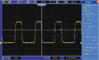

Для понимания работы предлагаемых умножителей частоты приведу кратко важные параметры спектров выходных сигналов логических КМОП-элементов серии 74АС. Эти быстродействующие элементы работают при напряжении питания 2...6 В, и без ёмкостной нагрузки минимальная длительность фронта выходных импульсов - 1 нс, что позволяет получить существенные спектральные составляющие вплоть до частоты 250 МГц. При этом выходное сопротивление элементов - около 25 Ом, что облегчает получение значительной энергии высших гармонических составляющих. Передаточная характеристика логических элементов этой серии симметричная, а выходной каскад обладает одинаковой нагрузочной способностью и скоростью переключения для вытекающего и втекающего тока. Таким образом, выходной сигнал логических элементов и триггеров серии 74АСхх до частот 30 МГц можно считать идеальным, и все законы математики, относящиеся к спектрам импульсных сигналов, можно применить на практике с высокой точностью.
Прямоугольный сигнал с одинаковой длительностью импульса tи и паузы tп так называемый меандр (скважность Q = T/tи = 2, где Т - период следования импульсов Т =  tи+tп,  но иногда используется термин "коэффициент заполнения", обратный скважности К = 1/Q), содержит в спектре, кроме первой гармоники (F1 = 1/T - основная частота), ещё и нечётные гармоники (2n+ 1)F1, где n = 1, 2, 3.... На практике подавление чётных гармоник может достигать 40 дБ без применения особых мер, а чтобы получить подавление до 60 дБ, придётся обеспечить долговременную стабильность параметров элементов с помощью ООС и с дополнительной тщательной регулировкой.
Опыт показал, что делители частоты на два (D-триггеры и JK-триггеры серии 74АСхх, а также делитель частоты 74АС4040) на частотах до 4 МГц обеспечивают такое подавление до 60 дБ. При выходной частоте 30 МГц оно уменьшается до 30 дБ, а на частотах более 100 МГц выраженное подавление чётных гармоник отсутствует.
Поэтому меандр имеет особое значение в умножителях частоты из-за относительной чистоты спектра, что упрощает последующие фильтры. По этой причине в предложенном устройстве предусмотрены элементы настройки симметрии сигнала. Практически идеальные выходные характеристики элементов серии 74АСхх позволяют без применения анализатора спектра с помощью элементов регулировки получить желаемую форму сигнала, измеряя среднее постоянное напряжение на выходе. Подавление чётных гармоник до 40...50 дБ на частотах до 20 МГц получается без проблем.

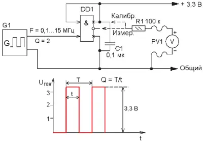

Измерение скважности (коэффициента заполнения) выходного сигнала можно провести с помощью цифрового мультиметра в режиме измерения постоянного напряжения (Rвх ≥ 10 МОм), не меняя при этом предел измерения (рис. 3). Сначала мультиметр калибруют, для этого его через резистор сопротивлением 33...100 кОм подключают к линиям питания (непосредственно к соответствующим выводам микросхемы). Так как входное сопротивление мультиметра 10 МОм, его показания (Uк) будут на 0,3...1 % меньше напряжения питания. Резистор вместе со всеми ёмкостями проводов и входа мультиметра образуют ФНЧ для высокочастотного сигнала. Если на выходе логического элемента присутствует импульсный сигнал с Q = 2, мультиметр покажет Uвых = 0,5Uк. На рис. 4 показан спектр сигнала на выходе генератора микросхеме 74АС86 без особых мер симметрирования, подавление второй гармоники по отношению к первой - около 36 дБ. Для работы с умножителями частоты это не очень хорошо.
Рис. 3. Измерение скважности (коэффициента заполнения) выходного сигнала

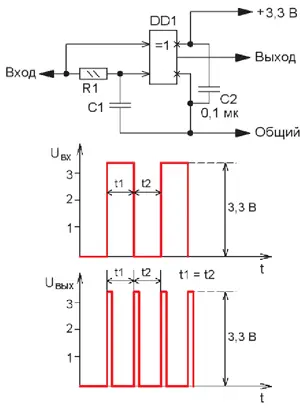

На основе элемента ИСКЛЮЧАЮЩЕЕ ИЛИ (микросхема 74АС86) можно легко сделать умножитель частоты на два, если сигнал подавать на один вход напрямую, на другой вход - через линию задержки на основе RC-цепи (рис. 8). Если постоянная времени RC-цепи (τ) существенно меньше периода следования импульсов Т, на выходе получим короткие импульсы при каждом перепаде входного напряжения, т. е. число импульсов (а значит, и их частота) увеличилось в два раза. С увеличением задержки (постоянной времени RC-цепи) на конденсаторе С1 сигнал становится треугольным и уменьшается его амплитуда, поэтому точность переключения снижается и ухудшается качество сигнала - фронты "плавают" с шумом. Такой умножитель работает стабильно при τ < 0,2Т. Для него очень важно, чтобы t1 = t2. При этом входной сигнал - меандр (Q = 2), и тогда на выходе умножителя сигнал с входной частотой будет подавлен (до 40 дБ).
Умножитель частоты
Рис. 8. Умножитель частоты

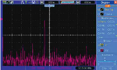

Ещё более чистый спектр выходного сигнала будет в случае Q = 3 (рис. 9). При этом умножитель "выдаст" на выходе гармоники на частотах 2F1, 4F1, 8F1, 10F1, 14F1, 16F1 и т. д.). Практическое значение имеют только гармоники на 2F1 и 4F1, а подавление гармоник с частотами F1, 3F1, 5F1 и 6F1 выручает. При этой настройке на выходе должно быть Uвых = 0,333Uк.
Спектр выходного сигнала
Рис. 9. Спектр выходного сигнала

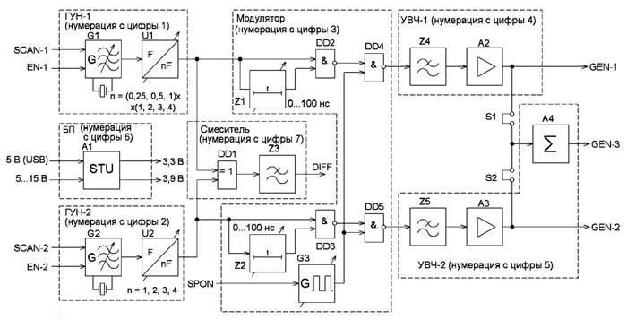

Структурная схема измерительного генератора показана на рис. 11. В схеме предусмотрены два генератора (G1, G2) одинаковой конструкции для расширения функциональных возможностей прибора. После них в умножителе-делителе частоты U1 или умножителе частоты U2 происходит промежуточное умножение частоты. Коэффициент умножения равен одному, двум, трём или четырём. Кроме того, в умножителе-делителе частоты U1 перед умножением частоту сигнала можно поделить на два или четыре. В смесителе на выходе элемента DD1 и после ФНЧ Z3 (частота среза - 100 кГц) формируется сигнал на частоте F = |n1Fгун1 - n2Fгун2|. Смеситель также работает на гармониках.
Рис. 11. Структурная схема измерительного генератора
В модуляторе работают элементы DD2, DD3, Z1 и Z2, они формируют необходимую скважность сигнала для последнего этапа умножения. При скважности Q = 2 элементы Z1 и Z2 не нужны. DD4 и DD5 работают как буферные усилители, кроме того, в них можно осуществить импульсную модуляцию.
Генератор G3 формирует короткие импульсы для имитации импульсных помех, он активируется высоким уровнем сигнала SPON. Если его частоту уменьшить в 100...1000 раз (увеличением ёмкости соответствующих конденсаторов), в РПУ можно наладить динамику АРУ или шумоподавителя.
С помощью фильтров Z4 и Z5 выделяется нужная гармоника, а усилители А2 и А3 придают сигналам необходимый уровень. На выходе GEN-3 можно создать комбинированный сигнал с помощью перемычек S1 и S2.
Блок питания (БП) обеспечивает напряжением 3,3 В узлы устройства, а также есть выход напряжения +3,9 В для питания проверяемой маломощной аппаратуры (радиоприёмники TECSUN, DEGEN и др.) На вход блока питания можно подавать напряжение +5 В от USB-порта или зарядного устройства сотового телефона, а также от нестабилизированного сетевого блока питания с выходным напряжением 5...15 В. Ток, потребляемый устройством, зависит от частоты генераторов и не превышает 70 мА в полной комплектации.
