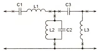

Высокочастотные LC-фильтры обычно настраивают, наблюдая его АЧХ на экране характериографа или осциллографа, снабженного специальной приставкой - генератором качающейся частоты, и добиваясь совпадения ее формы с требуемой Но что делать, если в лаборатории радиолюбителя нет упомянутых приборов?
Как известно, LC-фильтры, даже самые сложные, представляют собой комбинации обыкновенных последовательных и параллельных колебательных контуров. Если значения резонансной частоты каждого контура известны из описания фильтра или найдены расчетным путем, то для настройки фильтра в целом следует настроить каждый контур в резонанс по отдельности. А для этого достаточно иметь генератор сигналов, перестраиваемый в нужном частотном диапазоне, и высокочастотный вольтметр.
Рис. 1
Для настройки каждый контур временно отделяют от других элементов фильтра. Например, ячейку фильтра, показанную на рис. 1, можно разделить на два последовательных (L1C1 и L3C3) и один параллельный (L2C2) контуры. Резонансную частоту контура можно вычислить по известной формуле
где f0 - резонансная частота, Гц; L - индуктивность, Гн; С - емкость, Ф.
Учитывая, что на своей резонансной частоте параллельный колебательный контур имеет максимальное сопротивление, а последовательный - минимальное, в первом случае его соединяют с измерительными приборами - генератором G1 и вольтметром PV1 - по схеме, изображенной на рис. 2, а во втором - на рис. 3. L1 и С1 - элементы настраиваемого контура.

Номинал резистора R1 выбирают в десять и более раз превышающим реактивное сопротивление контурного конденсатора или катушки на резонансной частоте, равное
иначе минимум показаний вольтметра, по которому производится настройка, будет недостаточно острым. Я чаще всего применял резистор номиналом 2 кОм.
Генератор необходим с малым выходным сопротивлением (этому требованию удовлетворяют почти все измерительные генераторы сигналов) а вольтметр - с большим входным сопротивлением. При отсутствии достаточно высокочастотного вольтметра его можно заменить осциллографом. Входная емкость прибора, с учетом соединительного кабеля, должна быть во много раз меньше емкости контурного конденсатора, иначе она заметно изменит резонансную частоту контура.
Для уменьшения входной емкости можно воспользоваться выносным пробником или делителем напряжения 1:10, входящим в комплект многих высокочастотных вольтметров и осциллографов Если чувствительность измерителя достаточно высока, его влияние на резонансную частоту контура можно уменьшить, подключая к резистору R1 через конденсатор небольшой емкости и даже через еще один резистор большого сопротивления.
Настроив генератор на частоту, заведомо отличающуюся от ожидаемой резонансной частоты контура изменением амплитуды сигнала генератора выбором предела измерения вольтметра добиваются как можно больших показаний последнего, не превышающих, однако, нескольких сотен милливольт. Затем, изменяя частоту генератора, находят ту, при которой показания прибора PV1 минимальны. Это и есть резонансная частота контура.
Первоначально она, конечно, отличается от требуемой. Если в большую сторону, придется увеличивать емкость конденсатора или индуктивность катушки (или значения обоих величин одновременно), если в меньшую - уменьшать их В тех случаях, когда имеется возможность плавно изменять емкость или индуктивность (например, катушка имеет подстроечник), удобнее установить на генераторе частоту, равную требуемой резонансной, и добиться минимума показаний вольтметра, вращая подстроечник отверткой из изоляционного материала.
В диапазоне от звуковых частот до нескольких мегагерц описанным способом можно настраивать LC-фильтры любой сложности, причем точность их настройки будет не хуже, чем с помощью характериографа или осциллографа с приставкой На более высокой частоте начинают сильно сказываться паразитные емкость и индуктивность как соединительных проводов, так и измерительных приборов. Здесь, настраивая контуры по отдельности, можно выполнить лишь предварительную настройку фильтра, которую впоследствии придется уточнить.
