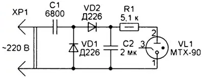

Этот сигнализатор отличается простотой и, главное,чрезвычайно малой потребляемой мощностью, поскольку работает в импульсном режиме. Он построен по схеме, изображенной на рис. 1. Его основной узел, состоящий из конденсаторов 01, 02 и диодов VD1, VD2, похож по схеме на выпрямитель с удвоением напряжения, отличаясь от него значениями емкости конденсаторов.
Рис .1
Под действием первого отрицательного полупериода сетевого напряжения конденсатор 01 заряжается через диод VD1 до амплитудного значения этого напряжения, а в следующем (положительном) полупериоде сетевое напряжение в сумме с напряжением на заряженном конденсаторе 01 оказывается приложенным к диоду VD1 в обратном направлении, а к диоду VD2 - в прямом. В результате порция заряда конденсатора 01 передается конденсатору 02, напряжение на котором увеличивается на

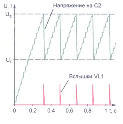

где Um - амплитуда сетевого напряжения. Примерно такое же приращение (оно уменьшается по мере зарядки кон-денсатора 02) напряжение на нем получает в каждом следующем периоде сетевого напряжения. В результате напряжение, приложенное к промежутку анод-катод тиратрона VL1, нарастает ступенчато, как показано на графике рис. 2. Для наглядности график построен для емкости конденсатора 01, в несколько раз большей указанной на схеме. Поэтому и высота ступенек напряжения на нем больше, чем в действительности, а их число меньше.
Рис. 2
Тиратрон, поскольку его управляющий электрод никуда не подключен, работает в данном устройстве как обычная неоновая лампа. По достижении напряжения зажигания U, в нем вспыхивает газовый разряд и конденсатор 02 быстро разряжается током, текущим через резистор R1 и промежуток анод-катод тиратрона, до напряжения гашения разряда U,. Далее зарядка конденсатора повторяется, но уже начиная с уровня Ur. Период повторения вспышек Т (в секундах) можно рассчитать по формуле
где F - частота питающего напряжения, Гц. Поскольку отношение равной 1/Т частоты импульсов тока разрядки конденсатора 02 к частоте питающего напряжения остается постоянным при изменении последней, подобные устройства до появления цифровых микросхем широко использовались в качестве аналоговых делителей частоты.
При желании последовательно с тиратроном EL1 можно включить один или несколько светодиодов. Все они будут вспыхивать одновременно. Нужно лишь выбрать резистор R1 таким, чтобы амплитуда импульсов тока не превышала допустимого для примененных светодиодов значения.
