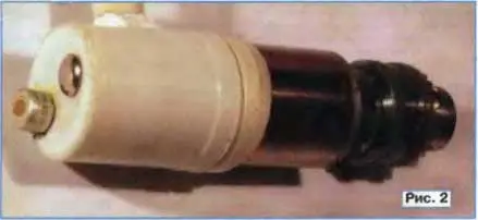

   Внешний вид изготовленной сверлилки показан на рис. 2. В ней применен коллекторный электродвигатель постоянного тока ДПР-62 с номинальным напряжением питания 27 В. Можно использовать и другой подходящий по напряжению питания, мощности и габаритам двигатель постоянного тока. При его выборе следует обратить внимание на максимальный потребляемый ток при заторможенном роторе. Он не должен превышать допустимого для транзистора КТ829В тока коллектора (8 А). У двигателя ДПР-62 этот ток — около 2,5 А при напряжении питания 20 В.
   Металлический корпус установленного снаружи сверлилки подстроечного резистора R2 (СП5-16), соединенный через резистор R1 с плюсом источника питания, служит сенсором Е1. Сенсор Е2 — головка заклепки.
   Узел управления смонтирован на алюминиевой пластине толщиной 4 мм, как показано на рис. 3. Прежде всего к пластине крепят транзисторы VT4 и VT5, причем последний — через изолирующую прокладку. Остальные элементы припаивают к выводам этих транзисторов. Транзисторы КТ829В могут быть заменены на КТ829 с другими буквенными индексами. Транзисторы КТ315Г должны иметь как можно меньший обратный ток коллектора, вместо них можно применить КТ315А или КТ315В. Диод — любой из серий КД521, КД522. Собранный узел приклеивают к торцу двигателя двусторонней липкой лентой, обеспечивая этим и электрическую изоляцию между корпусом двигателя и основанием узла.
   Питать сверлилку следует от источника постоянного напряжения, имеющего хорошую гальваническую развязку от сети 220 В. При ее налаживании нужно подборкой резистора R5 для выполняемой работы добиться оптимальной эффективности торможения. Если время выбега ротора зависит от напряжения питания сверлилки слишком сильно, придется использовать стабилизированный источник.
