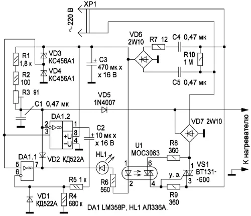

Автор доработал своё устройство. В результате увеличена его допустимая выходная мощность, повышена надёжность, упрощено и улучшено схемное решение.
Эксплуатация разработанного мною ранее стабилизатора температуры жала паяльника с разными типами и конструкциями паяльников потребовала доработки схемотехнического решения для повышения его надёжности и чёткости срабатывания узла терморегулятора. Кроме того, мощность подключаемых паяльников была ограничена предельным током выпрямительного моста КЦ407А (0,5 А) и оптрона МОС3063 (1 А). В доработанном устройстве применён более мощный выпрямительный мост, а вместо элемента управления нагревателем - оптосимистора - мощный симистор. Кроме того, исключены резистивный делитель R1R2, задающий образцовое напряжение, и резистор R6, не оказывающий влияние на качество работы стабилизатора. Ток разрядки конденсатора С3 ограничен до безопасного для выхода ОУ D1.2 уровня.
Схема доработанного варианта стабилизатора приведена на рис. 1. Подробное описание исходного варианта уже было дано ранее, отметим лишь основные отличия.
Рис. 1. Схема доработанного варианта стабилизатора
Образцовое напряжение подано не с резистивного делителя, как раньше, а с общей точки соединения стабилитронов VD3, VD4. Катод излучающего диода оптрона U1 MOC3063 подключён непосредственно к выходу таймера терморегулирующего узла, задающего интервал времени нагрева жала. Это позволило гарантировать более чёткое управление состоянием нагревателя паяльника даже с самым малым изменением его сопротивления. Таймер, аналогично предыдущей конструкции, собран на ОУ DA1. 1, включённом как компаратор.
Рассмотрим кратко работу терморегулирующего узла и его элементов.
При снижении температуры нагревателя ниже установленного подстроечным резистором R3 порога напряжение на инвертирующем входе ОУ DA1.2 становится меньше образцового, заданного стабилитроном VD4 (+5,6 В). На выходе ОУ появляется положительный перепад напряжения. Этот перепад через разряженный к этому времени конденсатор С2 (его ток разрядки через выход ОУ DA1.2 ограничивает резистор R5) поступает на инвертирующий вход ОУ Da 1.1. Напряжение на его инвертирующем входе становится больше образцового на время, заданное параметрами дифференцирующей цепи R4C2. На выходе Оу появляется и устанавливается напряжение близкое к нулю. Загораются светодиод HL1 и излучающий диод оптосимистора U1. Оптосимистор открывается, что приводит и к открыванию мощного симистора VS1 от выпрямленного диодным мостом VD7 сетевого напряжения, снимаемого с резистивного делителя R8R9. Нагревательный элемент паяльника подключается к сети. По истечении времени, заданного цепью R4C2 (4...6 с), напряжение на инвертирующем входе Оу DA1. 1 опять становится меньше образцового и на выходе ОУ появляется положительный перепад напряжения. Светодиод гаснет, закрывается оптоси-мистор, что приводит и к закрыванию симистора VS1 - нагревательный элемент паяльника отключается от сети. Его следующее подключение произойдёт после остывания до соответствующей температуры, заданной резисторами R1 -R3.
При замене или выборе симистора VS1 и диодного моста VD7 других типов необходимо учитывать, что их предельно-допустимый ток должен превышать максимальный ток нагрузки. Замена микросхемы ОУ LM358P на компаратор LM393P потребует установки между её выводом 1 (выходом) и плюсовой линией питания узла управления резистора сопротивлением 5...10 кОм. О замене остальных элементов, налаживании и конструктивном варианте исполнения стабилизатора было подробно рассказано в предыдущей статье.

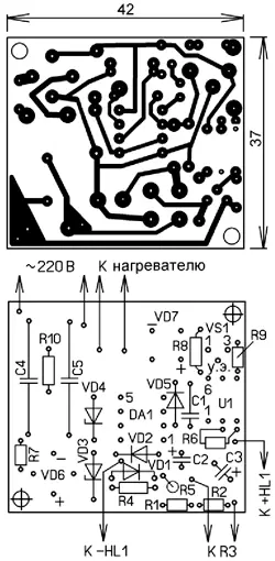

Устройство собрано на печатной плате из фольгированного с одной стороны стеклотекстолита. Чертёж платы и расположенные на ней элементы показаны на рис. 2.
