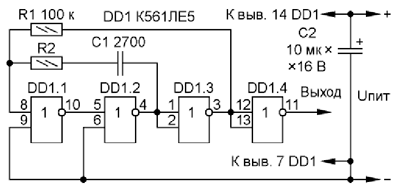

Типовая схема генератора на трёх инверторах приведена на рис. 1 , очень часто резистор R2 не устанавливают.

Полная схема генератора, на котором изучалась его работа, приведена на рис. 2. На осциллограммах, приведённых далее, линия жёлтого цвета - форма сигнала на выходе буферного элемента DD1.4, синего - на верхнем по схеме входе (выводе 8) элемента DD1.1.

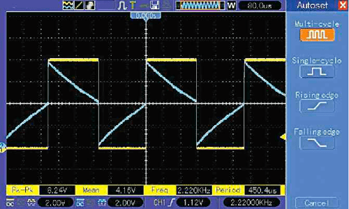

На осциллограммах (рис. 3) показана форма сигналов генератора без резистора R2 при напряжении питания 8 В. Видно, что в моменты переключения напряжение на входе цепи логических элементов кратковременно превышает напряжение питания (8 В) и принимает отрицательные значения на величину падения напряжения на защитных диодах, а перезарядка конденсатора С1 начинается со значений, зависящих от падения напряжения на них.

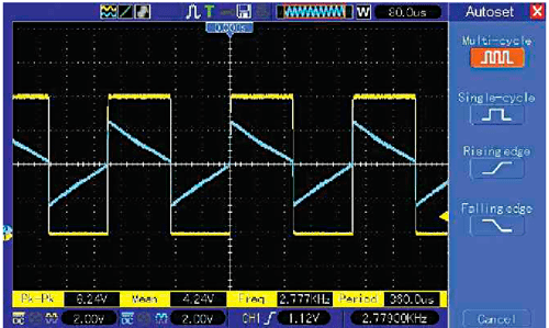

Если увеличивать сопротивление резистора R2 от нуля до одной трети сопротивления резистора R1 (33 кОм), перепад напряжения, передаваемый с выхода инвертора DD1.2 через конденсатор С1 на вход DD1.1, будет уменьшаться незначительно, поскольку он ограничен защитными диодами. Будет незначительно изменяться и период генерируемых колебаний вследствие изменения двух факторов, действующих "в разные стороны": уменьшения перепада и увеличения постоянной времени. Когда сопротивление резистора R2 приблизится к одной трети сопротивления R1, защитные диоды перестанут открываться, их влияние на период колебаний исчезнет. На рис. 4 приведены осциллограммы для этого граничного случая.

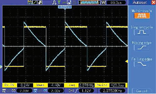

При дальнейшем увеличении сопротивления резистора R2 перепад напряжения и период колебаний начнут уменьшаться значительно быстрее. На рис. 5 приведены осциллограммы для случая, когда R2 = 0,5R1. Перепад напряжения на входе цепи логических элементов примерно равен одной трети от напряжения питания, но на осциллограмме он несколько меньше (как и на рис. 4) из-за шунтирующего влияния входа осциллографа (его входное сопротивление - 1 МОм).

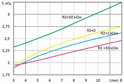

На рис. 6 приведены экспериментально полученные графики зависимости частоты генератора от напряжения питания для различных сопротивлений резистора R2 при фиксированном сопротивлении R1 = 100 кОм и ёмкости конденсатора С1 = 2700 пФ. Расчётное значение частоты для R2 = 33 кОм, вычисленное по ф-ле (3), равно 2 кГц, что соответствует измеренному при напряжении питания 4...4,5 В.

В таблице приведены относительные изменения частоты генерации Af в процентах для различных сопротивлений резистора R2 и изменении напряжения питания иПит в различных пределах.

Как видно, наибольший эффект в повышении стабильности наблюдается при малых напряжениях питания, когда падение напряжения на диодах оказывает существенное влияние на период колебаний. Для UПИТ от 3 до 4 В изменение частоты равно 7,6 % при отсутствии R2 и 2,5 % при R2 = 33 кОм, т. е. установка резистора указанного номинала уменьшает нестабильность в три раза. При большем напряжении питания эффект от установки R2 становится слабее, а для R2 = 50 кОм результат заметен лишь при малых напряжениях, а при больших напряжениях нестабильность увеличивается.
По результатам экспериментов можно сделать следующую рекомендацию: для повышения стабильности частоты генератора, собранного на трёх инверторах, следует последовательно с времязадающим конденсатором включать резистор сопротивлением, равным 1/3 от сопротивления основного времяза-дающего резистора. Этот способ эффективен в случае малого напряжения питания.
