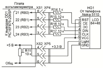

В статье рассказано о подключении к плате вольтамперметра, описанного автором в [Л], графического ЖКИ от сотового телефона Nokia 5110 взамен символьного ЖКИ QAPASS 1602A. Это позволило отображать не только текущие значения напряжения, тока и мощности, но и те параметры, которые раньше приходилось запоминать: установленные пределы измерения напряжения и тока, пороги срабатывания защит по напряжению и току, способ выхода из защитного режима. На новом индикаторе отображаются также состояния перемычек на плате вольтамперметра и логические уровни сигналов управления внешними устройствами, формируемых его микроконтроллером. Упрощена настройка прибора. Теперь для изменения параметров не требуется перелистывать экраны. Все технические характеристики и возможности прибора остались прежними.
Для подключения нового индикатора никаких переделок вольтамперметра не требуется, достаточно заменить в памяти его микроконтроллера старую программу новой. Загрузочный файл этой программы VAP-NOKIA.hex приложен к статье. Схема подключения ЖКИ от сотового телефона Nokia 5110 к печатной плате вольтамперметра показана на рис. 1. Нумерация элементов на этой схеме совпадает с их нумерацией на схеме, изображённой на рис. 5 в [Л], или продолжает её.
Рис. 1. Схема подключения ЖКИ от сотового телефона Nokia 5110 к печатной плате вольтамперметра
Резисторы R14-R17 согласуют уровни сигналов микроконтроллера DD1 и ЖКИ HG1. Питание на ЖКИ поступает с движка подстроечного резистора R11, ранее предназначенного для регулировки контрастности изображения на экране индикатора. Прежде чем подключать ЖКИ, напряжение на гнезде 4 разъёма XS2 нужно установить равным 3,3 В. Яркость подсветки экрана ЖКИ не регулируется, в цепь Light подано напряжение 5 В.

Как уже было сказано, в качестве HG1 применён ЖКИ от сотового телефона Nokia 5110. Разрешение его экрана - 84x48 пкс, встроенный контроллер - PCD8544 или его аналог. Имеются четыре светодиода синего свечения для подсветки экрана, а ниже экрана - штыревой разъём PLS-8 для подключения внешних цепей. Собран индикатор на печатной плате синего цвета.
На плате ЖКИ указано, что его напряжение питания составляет +3...5 В. Однако в сотовых телефонах Nokia 3310 подобный индикатор работает при напряжении питания +2,7...3,3 В, и нигде нет достоверных данных о том, что он может длительно работать и при напряжении +5 В. В Интернете мнения по этому поводу расходятся.
Во избежание риска для питания индикатора подано напряжение +3,3 В, устанавливаемое подстроечным резистором R11, а для согласования логических уровней сигналов ЖКИ и микроконтроллера применены резисторы R14-R17.
Широко распространён аналогичный и продаваемый под тем же названием ЖКИ, собранный на плате красного цвета, у которого, кроме разъёма ниже экрана, имеется дублирующий его разъём выше экрана. В таком ЖКИ для включения подсветки экрана необходимо соединить вывод Light с выводом GND.
