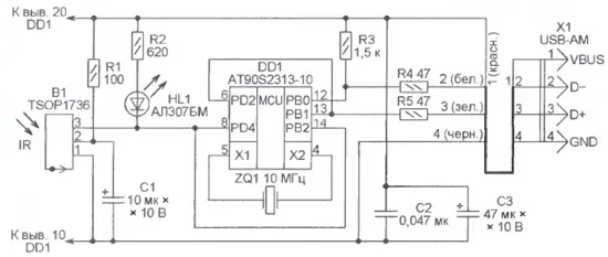

Радиолюбители, повторившие конструкцию А. Зотова [1], убедились, насколько удобно, не подходя к компьютеру, выполнять на нем простейшие, но порой очень необходимые операции. Взаимодействие приемника команд с компьютером происходило через СОМ-порт, что накладывало некоторые ограничения на другие устройства, подключаемые к тому же порту. Ведь в современных компьютерах производители оставляют всего один разъем СОМ-порта, а в будущем, вероятнее всего, его уберут совсем. На смену пришел более универсальный и быстрый интерфейс USB. Найти свободный разъем USB несложно, на современном компьютере их достаточно много. Кроме того, устройства, снабженные этим интерфейсом, могут работать, не создавая взаимных помех.
Рис. 1
На рис. 1 изображена схема приемника команд ИК ПДУ, взаимодействующего с компьютером по USB. Его основной элемент - микроконтроллер AT90S2313 [2] (DD1) - выполняет преобразование принятых от модуля ИК приемника В1 [3] команд к виду, пригодному для передачи по интерфейсу USB в компьютер. К выходу модуля В1 подключен и светодиод HL1, который мигает во время приема команды. Резистор R3 необходим для того, чтобы при соединении вилки Х1 с розеткой USB компьютера последний автоматически опознал подключенное устройство.

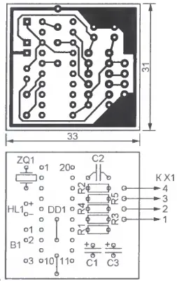

Чертеж печатной платы приемника и расположение на ней деталей изображены на рис. 2. Для микроконтроллера DD1 на плате установлена 20-контактная панель, все остальные детали впаяны непосредственно в плату. ИК приемник TSOP1736 можно заменить также широко распространенным SFH506-36. Тип остальных деталей значения не имеет.
