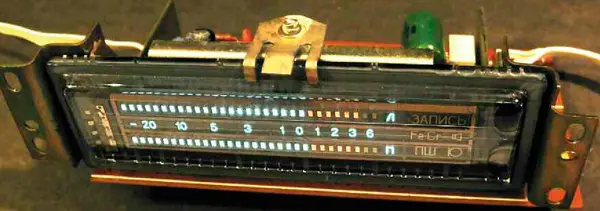

Индикаторы с такими дисплеями, как на рис. 1, обычно смотрятся более эффектно, чем простые светодиодные индикаторы уровня сигналов. Такой прибор в современных конструкциях мультимедиа будет напоминать эру транзисторной аппаратуры магнитной записи, а кому-то и ламповые люминесцентные "глазки", применявшиеся в старой ламповой радиоаппаратуре. Для радиолюбительского применения наиболее удобны индикаторы уровня, собранные на микросхемах КР1534ППЗ или КР1534ПП4. Такие модули индикаторов требуют для своей работы только три питающих напряжения: +15 В, -15 В и гальванически связанное напряжение 4,25...5 В постоянного или переменного тока. Следует заметить, что индикаторы уровня, собранные с применением микросхем КР1534ПП2, (магнитофон-приставка "Маяк-233 стерео" [2]), требуют для своей работы четыре напряжения питания.
Дисплей индикатора уровня сигналов
Рис. 1. Дисплей индикатора уровня сигналов

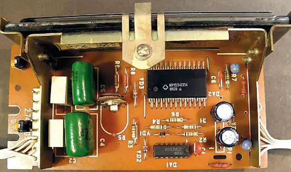

Модуль индикатора с ВЭИ ИЛТ6-30М имеет размеры печатной платы 140x70 мм, а высота монтажа от "хвостов" паек до пружины крепления дисплея - 50 мм. Ток потребления по цепям +/-15 В не превышает 18 мА, ток питания нитей накала - около 100 мА при напряжении 4,5 В. Такой модуль можно легко встроить в большинство усилителей мощности звуковой частоты с двуполярным питанием. Габариты этого модуля позволяют установить его в "пятидюймовый" отсек компьютерного корпуса, но тогда для питания потребуется изготовить дополнительный преобразователь напряжения +12 В в -12 В и гальванически не связанное с ними 5 В постоянного или переменного тока, предпочтительнее постоянного по причине более лёгкого контроля действующего значения напряжения.
Для применения модуля индикатора уровня от кассетного магнитофона "Маяк-240С" его необходимо немного доработать. На рис. 2 представлена полная схема доработанного модуля. Обозначения дополнительно установленных деталей начинаются с префикса "1". При доработке необходимо установить блокировочные конденсаторы 1C1 и 1C2, а также дроссели 1L1 и 1L2. Производитель сэкономил на этих деталях, в результате чего при воспроизведении аудиозаписей возможны помехи от динамической коммутации шкал ВЭИ.

Также обязательным является установка резисторов 1R5 и 1R6. Вводимые резисторы создают гальваническую связь с источником напряжения -12...15 В и минимизируют различие в потенциалах нитей накала, выполняющих роль катода ВЭИ.
Резисторы 1R1 и 1R2 - защитные для входной цепи микросхемы DA2. Подстроечными резисторами 1R3 и 1R4 можно уменьшить уровень входного сигнала, если он превышает ~1 Вэфф. Конденсаторы 1C1, 1С2 устанавливают на месте соединительного разъёма XP1, а мешающие печатные проводники перерезают. Остальные дополнительные детали монтируют на свободных участках монтажной платы.
Фото монтажа модернизированного модуля индикатора уровня сигналов показано на рис. 3. Дроссели можно применить любые малогабаритные индуктивностью 47...100 мкГн. Конденсаторы 1С1, 1С2 - К50-35, К50-68 или их импортные аналоги. Постоянные и подстроечные резисторы - любого типа общего применения.
Монтаж модернизированного модуля индикатора уровня сигналов
Рис. 3. Монтаж модернизированного модуля индикатора уровня сигналов
Чувствительность одновременно для обоих каналов можно регулировать подстроечным резистором R5. При подключении сигнальных входов модуля индикатора к линейному выходу компьютерной звуковой карты или выходу предварительного УЗЧ подстроечные резисторы 1R3, 1R4 можно не устанавливать. При подключении входов модуля индикатора к выходам УМЗЧ мощностью более 6 Вт резисторы 1R1, 1R2 должны быть сопротивлением 47...150 кОм, чтобы избежать случайного повреждения микросхемы DA2.

    на фото нет стабилитрона VD3. он не нужен?
