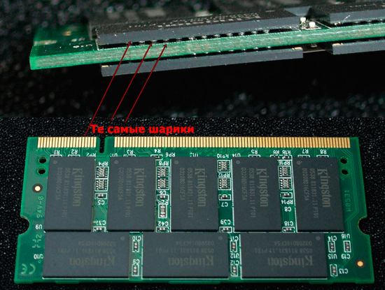

Дело в том, что это профессиональное оборудование, применяемое для качественной пайки таких сложных элементов, как чипы BGA (от английской аббревиатуры Ball grid array, что в переводе может звучать как "Массив шариков", полный русский аналог – "поверхностно-монтируемые интегральные схемы").
Чтобы было понятнее – картинка.
Пример чипа BGA
Рис. 1. Пример чипа BGA
Припаять или даже отпаять такой чип обычным паяльником невозможно. С определенной долей вероятности может помочь паяльный фен, но только для отпайки и только если микросхему можно потом выбросить…

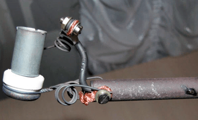

Инфракрасная паяльная станция из прикуривателя
Даже если собрать все необходимые детали для ИК станции, их совокупная стоимость получится ненамного ниже готового варианта. А значит, если у вас ограниченный бюджет, материал ниже – для вас.
На форумах такое устройство ласково прозвали "прикуяльником", так как оно представляет из себя паяльник с прикуривателем вместо жала.
Выглядит он приблизительно так:
Рис. 2. Инфракрасная паяльная станция из прикуривателя
На самом деле, паяльник используется скорее просто как держатель (внутри уже нет нагревательного элемента, развязка меди и стали сделана специально).

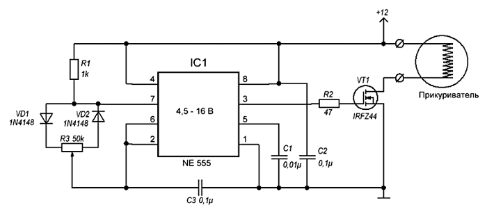

Схема управления нагревателем строится на базе простых и недорогих элементов. Выглядит она так.
Рис. 3. Схема управления нагревателем

Блок питания +12В можно сделать из трансформатора и диодного моста (самый элементарный, диоды лучше всего смонтировать на радиаторе).
Как видно из схемы – контроля температуры нет.

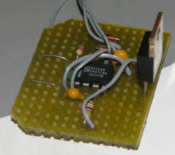

При таком количестве элементов можно обойтись и без печатной платы. Отлично справится макетная, а при определенной сноровке и наличии свободного пространства в корпусе – подойдет монтаж на весу.
Монтаж платы
Рис. 5. Монтаж платы

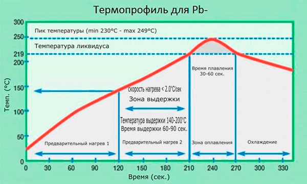

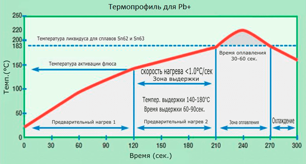

Нижний подогрев должен обеспечивать правильный термопрофиль для припоя. Графики для свинецсодержащих и безсвинцовых припоев приведены ниже.
Рис. 6. Графики для свинецсодержащих и безсвинцовых припоев
Конечно, регулирование температуры и поддержание ее на заданном уровне – сложная задача (в норме требуется термопара, логика обработки данных с нее и т.д.).

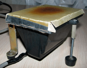

Но сделаем простой ход – нагрев будем регулировать обычным димером (от осветительных приборов), а в качестве источника тепла используем готовую галогеновую лампу на 150 Вт.
Температуру можно выставить по внешнему термометру, или "на глаз" (экспериментальным путем).
Вариант нижнего нагревателя.
Рис. 7. Вариант нижнего нагревателя
Здесь в качестве платформы используется старая печатная плата с медной фольгой (чистым текстолитом повернута вверх).

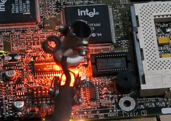

Процесс выглядит так.
Процесс пайки
Рис. 8. Процесс пайки
Конечно, для обычных микросхем пайка может осуществляться и без нижнего подогрева.
Можно работать и только с нижней платформой (например, если нужно демонтировать большое количество радиоэлементов сразу), но следует проявлять особую осторожность, так как при излишнем перегреве дорожки могут отслоиться от текстолита.
Такая паяльная станция подойдет только для кратковременной работы в быту.

    Здравствуйте! Я ещё совсем новичок в электронике, хотелось бы узнать для чего нужен резистор R2 на схеме управления нагревателем с NE 555 (аналогично с резистором R8 на следующем рисунке). Я как бы понимаю что он идет на управление транзистором, но зачем? Ограничить таким образом ток? Прошу прощения если глуповатый вопрос и буду рад если поделитесь ссылкой на источник где смогу узнать подробнее
