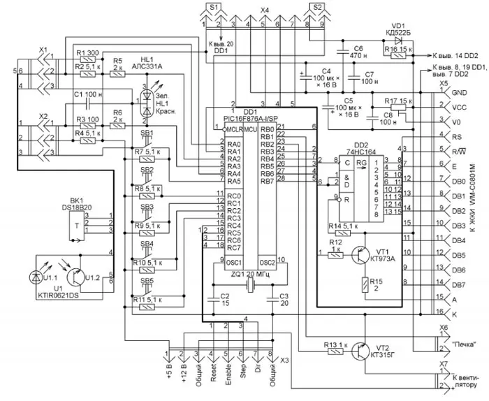

Сегодня у многих радиолюбителей имеются не вполне исправные или морально устаревшие и давно не используемые по назначению лазерные принтеры. Такой аппарат с успехом может послужить основой для изготовления ламинатора, обеспечивающего надёжный и высококачественный перенос рисунка.
Идея изготовить самодельный ламинатор для термопереноса рисунка с бумаги на плату из фольгированного диэлектрика возникла у автора при ремонте очередного лазерного принтера, у которого "печка" для фиксирования тонера на бумаге оказалась очень похожей на ту, что требуется для такого устройства. Оставалось её немного доработать механически, разработать и изготовить электронную часть ламинатора.
Прототипом узла управления ламинатором послужил универсальный микроконтроллерный модуль [1], но использован микроконтроллер с меньшим числом выводов, а графический ЖКИ заменён символьным. Блок сопряжения узла управления с шаговым двигателем, перемещающим пакет из заготовки платы и наложенного на неё листа бумаги с рисунком печатных проводников, выполнен на паре специализированных микросхем L297 и L298N. Изготовлен также симисторный коммутатор нагревателя "печки".
Рис. 1
Схема узла управления показана на рис. 1. В нём применён микроконтроллер PIC16F876A-I/SP (DD1), работающий с тактовой частотой 20 МГц, стабилизированной кварцевым резонатором ZQ1. К разъёму X5 при необходимости подключают ЖКИ WM-C0801M (одна строка из восьми символов). Номера контактов этого разъёма совпадают с номерами выводов указанного индикатора. В ламинаторе ЖКИ используется только как технологический. В процессе подборки оптимального режима ламинирования он показывает температуру "печки" и число проходов платы через неё. Для обычной работы прибора ЖКИ не требуется, и его можно не подключать.
Сдвиговый регистр DD2 преобразует сформированный микроконтроллером последовательный код управления ЖКИ в необходимый для работы последнего параллельный. Оптимальную контрастность изображения на экране ЖКИ устанавливают подстроечным резистором R17. Транзистор VT1 посигна-лам микроконтроллера включает и выключает подсветку экрана индикатора.
В процессе работы ламинатора микроконтроллер получает сигналы от двух датчиков. Один из них - оптрон U1 с открытым оптическим каналом - сигнализирует о наличии платы в "печке". Показания другого - датчика температуры DS18B20 (BK1) - нужны для контроля за процессами нагревания и остывания "печки". Кнопки SB1 - SB5 предназначены для управления ламинатором.
Транзистор VT2 по сигналам микроконтроллера включает и выключает соединённый с разъёмом X7 вентилятор (компьютерный габаритами 80x80x20 мм).
Двухцветный светодиод HL1 зелёным свечением показывает, что ламинатор включён и находится в режиме ожидания. Его цвет становится красным во время прогревания "печки", а также, когда пакет из листа бумаги с рисунком печатных проводников и заготовки платы находится в чувствительной зоне оптрона U1.

Для загрузки программы в уже установленный на плате микроконтроллер DD1 к разъёму X4 подключают программатор согласно схеме, изображённой на рис. 2, при этом от разъёма X5 следует
отключить ЖКИ. По завершении программирования для нормальной работы узла управления программатор отключают, а контакты 1, 2 и 8, 9 разъ-ёмаX4 соединяют перемычками S1 и S2 (см. рис. 1).

При первом включении узла управления происходит проверка EEPROM микроконтроллера DD1 на отсутствие информации. Если энергонезависимая память чиста (заполнена кодами 0FFH), то в неё переписываются из программ
ной памяти значения необходимых параметров, принимаемые по умолчанию. Если информация в EEPROM уже имеется, то на этапе инициализации она не изменяется и используется программой в дальнейшей работе. В процессе работы значения хранящихся в EEPROM параметров можно корректировать, подбирая нужный режим ламинирования. Откорректированные значения сохраняют в EEPROM нажатием на кнопку SB4.
Во время инициализации микроконтроллера включён красный кристалл светодиода HL1. По её окончании он выключается, а зелёный кристалл включается - ламинатор готов к работе. Процесс ламинирования запускают нажатием на кнопку SB5. При этом "печка" начинает вращаться назад и включается её нагреватель. О процессе разогрева сигнализирует красное свечение светодиода.
Достаточно прогревшись, "печка" начинает вращаться вперёд, вновь включается зелёный кристалл светодиода. Теперь в неё можно подать пакет из фольгированного стеклотекстолита и наложенного на него листа бумаги с рисунком будущих печатных проводников. Я печатаю этот рисунок на бумаге плотностью 230, предназначенной для фотопечати на струйном принтере.
Когда пакет входит в чувствительную зону оптрона-датчика его наличия в "печке", включается красный кристалл светодиода, а программа микроконтроллера ждёт выхода пакета из чувствительной зоны, после чего цвет свечения светодиода становится зелёным. Поскольку оптический датчик расположен на некотором расстоянии от середины "печки", для завершения прохода через неё пакета шаговый двигатель делает заданное число дополнительных шагов. По умолчанию - 1100, но при повторении конструкции "печка" и её привод могут быть другими, так что это число придётся подобрать экспериментально.
Затем направление движения пакета изменяется на противоположное, и он проходит "печку" в обратном направлении до входа, а затем выхода из зоны действия датчика. По умолчанию задано пять проходов пакета через "печку", в моём варианте это обеспечивает очень хорошую адгезию тонера к фольге.
Число проходов можно увеличить нажатиями на кнопку SB2 или уменьшить, нажимая на кнопку SB3. Если же нажать и удерживать одну из этих кнопок более 3 с, она станет изменять число дополнительных шагов. Возврат в режим изменения числа проходов произойдёт при нажатии на любую другую кнопку. Когда завершится последний проход, "печка" будет выключена, пакет выведен из неё, включён вентилятор для охлаждения "печки". Пакет можно оставить в ламинаторе, чтобы он тоже остыл. Определив по показаниям датчика температуры BK1, что "печка" достаточно остыла, программа микроконтроллера выключит вентилятор, привод вращения "печки" и включит зелёный кристалл светодиода.
