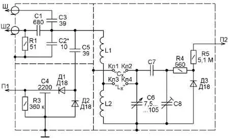

На рис. 1 показана схема "Блока измерительного" прибора Е4-11. Детали, номиналы которых на ней не указаны, - элементы конструкции блока. При обычной работе измеряемую катушку индуктивности подключают к клеммам Кл3 и Кл4. Сигнал от встроенного в прибор генератора вводят в образовавшийся последовательный контур через разъём Ш2 и индуктивный делитель напряжения L1L2. Изменяя частоту генератора или ёмкость переменного конденсатора С6, добиваются резонанса.
Схема Блока измерительного прибора Е4-11
Рис. 1. Схема "Блока измерительного" прибора Е4-11
На частотах значительно ниже 30 МГц входной импеданс делителя L1L2 слишком низок для нормальной работы генератора, даже если заменить его внешним более мощным. Для измерений на таких частотах, включая и любительские КВ-диапазоны, я изготовил к прибору Е4-11 приставку, схема которой изображена на рис. 2. Её прообраз был найден в конструкции, описанной в [2].

Штыри XP1 и XP2 приставки вставляют, не вскрывая прибор, соответственно в его клеммы Кл2 и Кл1. Клеммы Кл3 и Кл4 остаются свободными. Внутренние генератор и индуктивный делитель в работе теперь не участвуют. Сигнал внешнего генератора поступает через разъём XW1 и имеющийся в приставке ёмкостный делитель напряжения С1-С4. Подключённая к гнёздам XS1 и XS2 приставки катушка Lx образует последовательный колебательный контур с конденсаторами С6-С8 "Блока измерительного". Далее сигнал с этих конденсаторов прибор Е4-11 обрабатывает как обычно.
Суммарная ёмкость конденсаторов С2-С4 приставки должна быть в 100 и более раз больше максимальной ёмкости переменного конденсатора С6 (см. рис. 1). Чем она больше, тем точнее будут измерены индуктивность и добротность катушки. Чем меньше ёмкость конденсатора C1, тем меньшей будет нагрузка на генератор, но тем большее напряжение от него потребуется для значительного отклонения стрелки прибора Е4-11 при резонансе.
