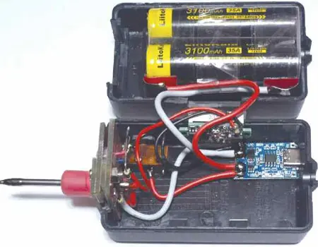

В хозяйстве иногда бывает нужен паяльник с автономным батарейным или аккумуляторным питанием. То электроэнергию отключат, то в месте работы сети нет в принципе. Поэтому в своё время был приобретён такой паяльник под названием "Зубр" (рис. 1) с питанием от трёх пальчиковых элементов. После непродолжительного пользования пришлось отложить его подальше. При эксплуатации выявились два основных недостатка. Первый - это плохой контакт выключателя, у которого на замыкание работают дветонкие металлические пластинки, и второй, самый главный, - нагревательный элемент потребляет ток около 1,7 А, и элементов питания хватает максимум на полчаса. А тут, в очередной раз, в самый не подходящиймомент отключили свет, и срочная работа встала. Пришлось достать батарейный паяльник и, вспоминая всех святых, доделать работу. Но это не дело, когда инструмент неудобен и при работе с ним кончаются все нервы. Поэтому, после нескольких лет забвения, было решено довести этот паяльник "до ума", т. е. поставить нормальную кнопку и применить Li-Ion аккумуляторы. Для этого пришлось оригинальный паяльник разобрать на запчасти (от российского там только название), поскольку аккумуляторы типоразмера 18650 не помещались в старый корпус, и пришлось заменитьего другим. В результате от старого паяльника остался только нагревательный элемент. Для нового корпуса был использован корпус от неисправного блока питания с внешним размерами 85x50x30 мм, показанный на рис. 2, там даже шильдик с названием сохранился.

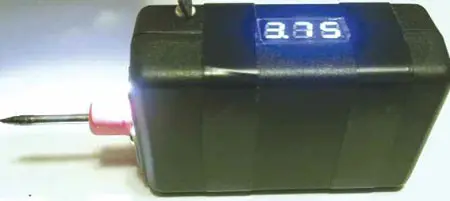

Усовершенствованная схема паяльника показана на рис. 3. Модуль А1 на микросхеме ТС4056А предназначен для зарядки Li-Ion аккумуляторов G1 и G2, включённых параллельно с общей ёмкостью 6 А·ч. А2 - модуль вольтметра АМК-М22 или аналогичный, он измеряет напряжение аккумуляторов при пайке. SB1 - кнопка МП10, ЕК1 - нагревательный элемент, светодиод HL1 предназначен для подсветки места пайки, он может быть повышенной яркости белого свечения с допустимым током не менее 100 мА. Расположение элементов внутри корпуса показано на рис. 4, собранный и готовый к работе паяльник - на рис. 5.
Рис. 4. Расположение элементов внутри корпуса
Паяльник в сборе
Рис. 5. Паяльник в сборе
Аккумуляторы подключены параллельно с помощью контактной сварки, с помощью никелевой полосы; нагревательный элемент ЕК1 закреплён на стеклотекстолитовой пластине толщиной 2 мм и вставлен в пазы корпуса вместо разъёма подключения сети; на той же пластине установлен светодиод подсветки. Аккумуляторы, модуль зарядки А2 и микропереключатель SB1 закреплены в корпусе с помощью липкого двухстороннего скотча. Заряжается аккумулятор через любое зарядное устройство от мобильного телефона через разъём USB type-C.
