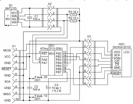

Рис. 1
Схема термометра-влагомера показана на рис. 1. Он очень прост - кроме уже упомянутых датчика (B1), ЖКИ (HG1) и микроконтроллера (DD1), в нём всего три конденсатора, два резистора и три разъёма.
Датчик B1, как было сказано выше, измеряет текущие температуру и влажность воздуха и по интерфейсу I2C передаёт полученную информацию в микроконтроллер. Поскольку аппаратный модуль I2C в микроконтроллере ATtiny23l3 не предусмотрен, то обмен информацией организован программно. Резисторы R1 и R2, подключённые к линиям SDA и SCL, необходимы согласно спецификации интерфейса. Они поддерживают на них высокий логический уровень, когда выходные транзисторы интерфейсных передатчиков закрыты. Конденсаторы С1 и С2 - блокировочные цепей питания датчика и микроконтроллера. Они должны находиться как можно ближе соответственно к датчику B1 и микроконтроллеру DD1. Конденсатор С3 необходим для правильной работы ЖКИ и обязательно должен иметь указанную на рис. 1 ёмкость.
Датчик В1 и конденсатор С1 вынесены на отдельную плату, которая соединяется с основной посредством че-тырёхпроводного плоского кабеля и разъёма Х2. Так сделано для того, чтобы иметь возможность поместить датчик в удобное для измерения температуры и влажности место. ЖКИ HG1 соединяется с микроконтроллером с помощью плоского восьмипро-водного кабеля и разъёма X3. Информация на индикатор передаётся по реализованному программно интерфейсу SPI. Вилка X1 - двухрядная с расположением штырьков 5x2. Она предназначена для программирования микроконтроллера, а также для подачи на устройство напряжения питания по цепям VCC и GND. Назначение контактов вилки X1 такое же, как у стыкуемой с ней кабельной розетки отладочной платы STK200/300.

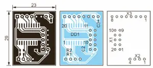

Рис. 2
Термометр-влагомер собран на двух печатных платах: основной (рис. 2) и плате датчика (рис. 3). Обе выполнены из фольгированного с одной стороны текстолита.
Рис. 3

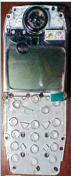

Индикатор от телефона Nokia 3310 обычно продаётся вместе с клавиатурным блоком и микрофоном в виде сборки, показанной на рис. 4. В него встроен контроллер PCD8544, информацию о котором можно найти в [5]. С обратной стороны модуля индикатора находятся пружинные контакты, нумерация которых показана на рис. 5. К ним и следует припаять провода плоского кабеля, соединяющего ЖКИ с разъёмом X3.
Рис. 4
Рис. 5
Конечно, для уменьшения габаритов индикатор можно вынуть из корпуса и припаять провода непосредственно к нанесённым на стекло контактным площадкам. Но при этом крайне велик риск случайно повредить его, поэтому такой вариант не рекомендуется. Лучше отпилить от корпуса индикатора верхнюю и нижнюю части. При этом и пайка будет безопаснее, и индикатор останется защищённым от повреждений. Но даже в этом случае стоит помнить, что перегревать пружинные контакты при пайке нельзя. Если их пластмассовый держатель расплавится, это может привести к потере контакта или к замыканию.
